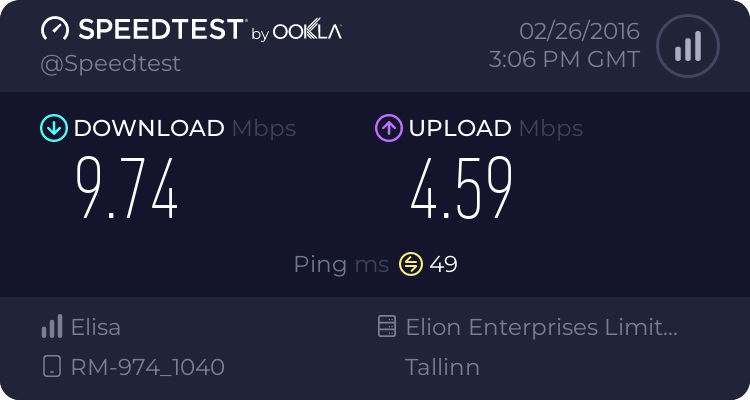

tsitaat:
*#*#4636#*#* ja Telefoni teave ja siis valid LTE only.
Andis samad valikud kui eelnevalt soovitatud Advanced Signal Status, küll aga kahe sim-kaardi olemasolul muudatused ei aktiveerunud.
LTE Discovery nimeline rakendus aga lubas lukustada mis paistab mul toimivat. Data signaal on 4G peal lukus ning teise sim-kaardiga kõned toimivad.
