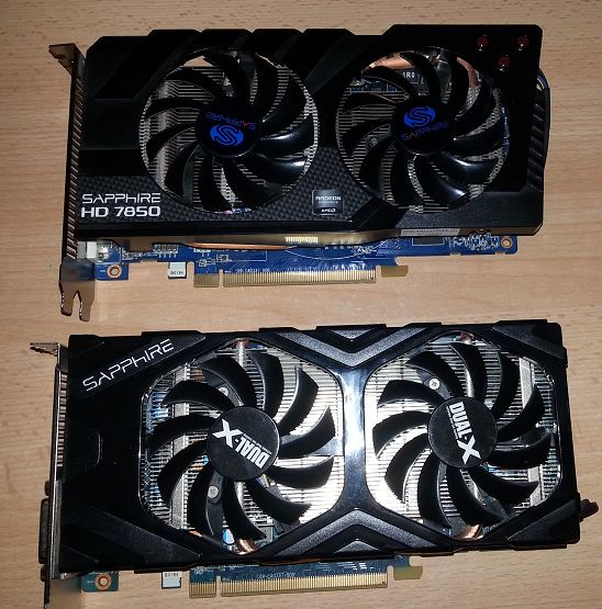

Ise proovisin ka CF ära, 7850 oli olemas ja siis võtsin 2a hiljem teise juurde. Mõnes mängus toimis ja väga hästi kuid otsustasin ikkagi maha müüa ja ühe korraliku asemele võtta. Mängimiseks on üldjuhul Crossfire jama. Olen samu sõnu kuulnud ka SLI kohta sõpradelt.
Spoiler
