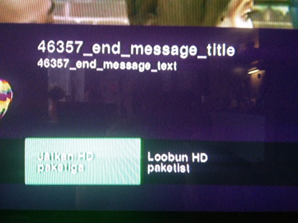

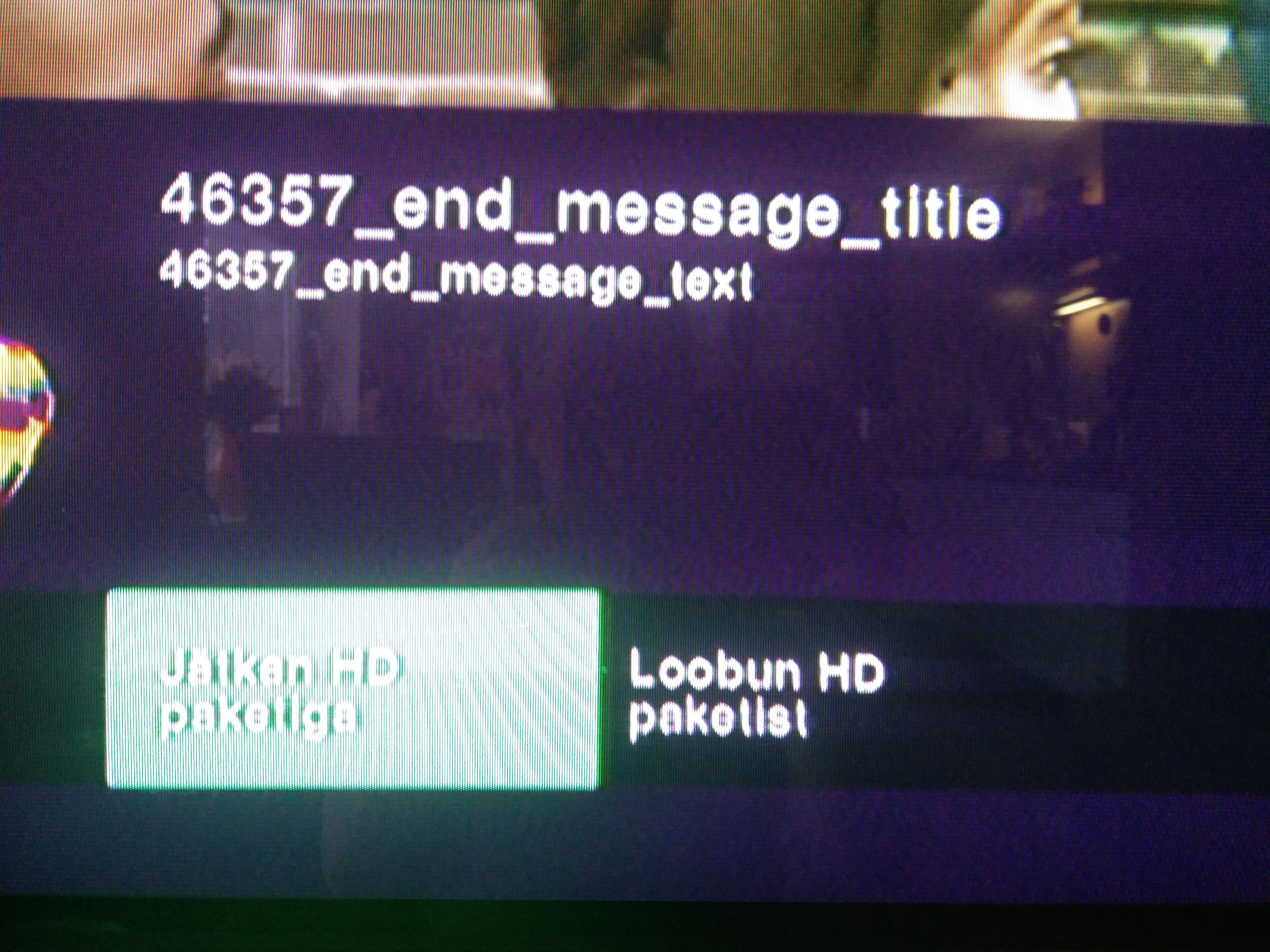

Täna on ikka mingid anomaaliad.
Loobib mingeid teateid, mis mingit infi ei anna. Lisaks hommikusele mõttetule teadaandele:
Ning kuigi mul on valitud kuvamiseks tellitud kanalid ainult siis ikka on millegipärast kogu teoreetiliselt saadaolev kanalite valik loendis.

jägaja kirjutas:
Ilmselt tõlkimata osa, mis enam ette ei tule. Mul oli sama. Paketist loobumise peale viskas errorit.

jägaja
HV Guru
jägaja
liitunud: 06.08.2004
sõnum 31.01.2016 21:37:16 vasta tsitaadiga
Pailaps, ma ei teinud midagi. Teler mängis lihtsalt taustaks. Mingil hetkel vaadates teleri poole oli too teade ees.

jägaja kirjutas:
Ma ka ei teinud midagi. Pisut mõtiskledes ja iseteenindust uurides sain aru, et asi oli seotud ViaShit Filmi ja Spordipaketiga. Lõpeta ära, kui maksta ei taha!

Pailaps kirjutas:
jägaja kirjutas:
Mul viskas sama akna ette ja minema ei lase.
Huvitav mida siin valima peaks? Ainuke mis täna lõppeb on see SitaVata sooduspakkumine. icon_rolleyes.gif

Pailaps
HV Guru
liitunud: 13.05.2004
Autoriseeritud ID-kaardiga
sõnum 31.01.2016 21:58:33 vasta tsitaadiga
Üks kama mida valid, saad error igaljuhul. Soovitan iseteenindusest ära lõpetada. Ma ise omastarust panin lõpu-kuupäeva juba kuid tagasi 31.01.2016. Uuesti kontrollima minnes ei olnud tuhkagi.

jägaja
HV Guru
jägaja
sõnum 31.01.2016 21:59:39 vasta tsitaadiga
Pailaps, Ma hommikul kirjutasin, et see sitavata teavitus tuli hommikul oma pooliku sõnumiga. Palju neid teavitusi sulgema peab siis, kas peab teenusest loobuma või, et rohkem ei meenutataks?
Ning see viimane teade, kuidas see Viasatiga üldse seotud on? Eelistan HDd iga kell thumbs_up.gif

jägaja kirjutas:
Pailaps, Ma hommikul kirjutasin, et see sitavata teavitus tuli hommikul oma pooliku sõnumiga. Palju neid teavitusi sulgema peab siis, kas peab teenusest loobuma või?
Mina loobusin, kuna jumala mõttetu pakett. Filmid on ääretult vanad, võibolla järelvaataks. Kuid viimasel ei ole järelvaatamist. Tellin uuesti ilmselt Rio olümpiamängude ajaks, mitte enne.
Professionaalne kretinism. Ma suudan kogemuse tõttu veateatest paketi id välja lugeda. See klappis Viashiti omaga.

Tulin koju, teler tööle. Mingi uimamine käis ja pilti ei tahtnud tulla, peaaegu oleks restartinud digiboksi, aga pildi tulles selgus, et laeti parasjagu Telia värve ilmselt alla..
