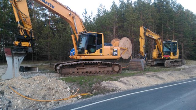

RCC, aga tee oma viimase miili ettevõtete kui nii hea raha mängus on ja 100x odavamalt saad teha.
Pane siis väike arvutuskäik üles, projekt, materjal, ehitus, teostus, kooskõlastamine ja seadustmine.
kopp.gif pilti ka
Paar nädalat tagasi möödusid suht mu maja lähedalt, nüüd on juba risti läbi linna küntud, koolimaja ja kolme operaatori mastide juurde ka kaikad ja jooned maha märgitud.
