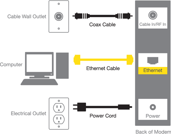

Sai uus korter ostetud ja seal on kaablid veetud igasse tuppa. Kuid seinapealne pistik ei ole teps mitte tavaline CAT5 vaid miskine ümmargune kus sees keskel pulk vms. (vabandust et pilte pole, korterisse saan alles 1 kuu pärast ja internetist ei leidnud vastavat pilti.)
Küsimus ongi kas keegi teab mis kaabliga või otsaga seal tegu on ja kas sinna ühildub ka Elioni digi TV ja internet jne. Et siis peaks mingi üleminek olema? Infoks veel niipalju, et tegu Lasnamäe paanelikaga ja remont tehtud 8a. tagasi (ehk siis põranda alt uued kaablid).
Endine omanik on selline mees kes ei saa lambipirni ka vahetatud seega pole sealt mõtet infot küsida.
Ma pakun, et see kõige ülemine seal pildil.
Muidugi väga kahtlane et keegi veel aastal 2008 lasi paigaldada coax kaabli...

Tavalised TV kaablid veetud. Sealt ei lase sa mingit Elioni läbi.

Pihv, Ümmargune meenutab pigem jah coax antennikaablit, vabalevi, starman või stv.
Seda niikuinii ei tea kas majas on Elioni GPON optika või korrusmaja ehk võrgukaabel. Seega telli mehed kohale, esikust edasi ikka saab.

Pihv, kui toide koridoris olemas, siis saab valguskaabli pesa ja ONT seadme esikusse pistikusse panna, sealt edasi võrgukaabel.
Samas võib optikapesast esikust tehnik ka peene kiu liistuvahele lükata sinna tuppa kuhu soovid.
