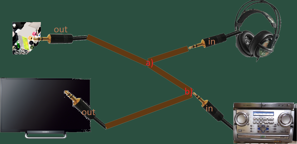

Kas on võimalik pildil olev asi lahendada nii, et:
a) "3.5" male to 2x3.5" female"
b) "2x3.5" male to 3.5" female"
Süsteem töötab hetkel ilma telekata ahelas = arvutist tuleb välja a) ja läheb klappidesse ning keskusesse, ent tahaks nüüd ka tv keskusesse saada... on jäänud silma, et kõik need b) tüüpi vahejupid on sellised, kus "male" otsad on üks kõrvaklappide ja teine mikrofoni jaoks... sobivad need stereo edastamiseks ühte kohta?
paralleelselt mitut sisendit käima ei panda.
Kas on mingi parem süsteem, kuidas seda teostada (ilma, et riistvara välja vahetama peaks)?

Võimalik on see küll aga ainult passiivtehnikat (üleminekuid) kasutades hakkab see helikvaliteedile kindlasti pihta käima, kuna üldtakistus, kuhu heli saadetakse muutub ikka päris suurel määral. Sellises kohas soovitaks juba vähe aktiivsemat tehnikat kasutada, mis oskaks juba reaalselt lülitada erinevate väljundite/sisendite vahel.

woox2k, oskad võimalikult lihtsat, hea kvaliteediga ja samas ka hinnaga seadet soovitada?

Üks odav võimalus oleks telekast signaal arvuti helikaardi sisendisse suunata.

selleks on mikser. iseasi kas leidub sellist mis sobib.
http://progear.ee/helitehnika/lava-helitehnika/mikserpuldid/alto-zephyr-zmx862
midagi sellist...

Näiteks see peaks sobima, kui hinnatundlik oled. Müüakse kindlasti ka Eestis (Stanford Music näiteks jt.).

Kui seadmeid korraga ei kasuta, pole vaja signaali jagada, vaid ümber lülitada. Näiteks http://www.ebay.com/itm/STEREO-selector-Switch-box-3-5mm-4-PORT-stretch-Audio-Sharing-Speaker-4-1-4way-/321734518537
Muidugi mikseri eeliseks on kõrvaklapivõim ja võimalus nivoosid reguleerida. Rada7-s neid pisikesi tihti müügis.
tsitaat:
2x3.5" out, millest üks läheb üksikusse 3.5" ja mõlemad neist teise 3.5" väljundisse edasi (arvuti ja tv -
- peab tunnistama, et selle lause lahtimõtestamine on minu kujutlusvõimele liiga suur katsumus... icon_lol.gif

Petz kirjutas:
Lülititega oleks vist tõesti kõige lihtsam, aga olla võiks neid 2:
          ______________           ______________
PC ->--->[              ]         [ Kõlar/Klapid ]->  Kõlar
         [ PC/TV lüliti ]->------>[    lüliti    ]
TV ->--->[______________]         [______________]->  Klapid

Petz, aitäh, ise mõtlesin ka, et peaks mingi lihtsam variant olema selleks, ühel ajal keskusest mängitavat asja tõesti kasutada vaja ei ole... samas klappidesse ja kõlarisse minev on korraga kasutuses vahel icon_smile.gif
iFlop, tundub tõesti, aga mul ei ole vaja TV'd klappidest kuulata, seega pole kahte vast vaja icon_smile.gif
St. tundub, et saan lahendatud nii:
PC'st välja tuleb isane 3.5"->2xemane 3.5" ja sinna otsa klapid + keskus
TV'st tuleb välja kaabel lihtsalt ja jookseb switchi, mille otsas on ka PC'st tulev keskusesse minev ots ja tuleb nuppu lihtsalt vajutada kui vahetada tahan source'i icon_smile.gif
Muidu võtaks mixeri, ent pole hetkel lisavõimalusi vaja (klappidel enda volüüminupp olemas ja mängivad täitsa hea valjudusega) ja sooviks mingit odavat ja lihtsat lahendust.
Aitäh kaasamõtlemast! Ei tea, kas switch vs. käsitsi kaabli vahetamine kui vaja on kvaliteedivahe on ka? icon_biggrin.gif
Kui mõlemad mehhaanilised, siis pole vahet. Igasugused hiinakad üleminekud-adapterid võivad lihtsalt logiseda ja jama tekitada.
