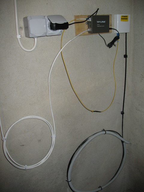

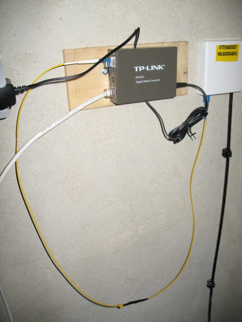

Enne kui edasi halan siis paar pilti kuriteo paigast ka.
Spoiler
Kurikuulus meedikonverter mille jaoks tehnik pidi kindlasti kohale tulema. Tuli kohale, avastas et pole õiget kaablit, pani selle teibitud jupi külge, töötab, öeldi et liigutada ei tohi võib murda pesas otsa ära ja pean laskma siis uue otsa optikale panna. Soovitati tallinnasse sattudes poest osta õige kaabel pesa ja konverteri vahele.
Hetkel kasutusel siis "kõlbulik" ruuter 789, VDSL 20/5 otsas töötas ilusti, teleka pilti ruudutama ei õnnestunud saada.
Nüüd konverter ->35m kaablit-> 789
Telekas mängib, panen youtubest fullhd video mängima, pilt ruudutab.
Kaabliga õnnestub ainult ühe läpakaga saada kiirust 90/95
Kõik teised arvutid näitavad sama kaabliga samast pordist 10-25 alla ja 95 üles
Kes kasutab 789vn koos 50/50 või 100/100ga kas see on normaalne? |

Oot keegi pani sul optika kaabli teibiga kokku?

| Oliverk kirjutas: |
Oot keegi pani sul optika kaabli teibiga kokku?  |
Ma siin kunagi linkisin ka üht Elioni tehniku tööd. Laurx oskas oma kogemustest kaabellevi piirkondadest igasugu õudusjutte vesta.
Töökultuur jätab mõnedel töötajatel igalpool soovida.
Samas, kui tehnik oleks öelnud, et kaablit pole ja naaseb, kui kaabli saab, oleks kindlasti kliendi õnnest särama pannud.
Ma oleka selle teibituuninguga ka rahul olnud, kui asi töötaks juba .. aga, seda klausliga, et "ma teen nüüd siia ajutise ühenduse ja lähiajal tulen ja panen õige kaabli paika."

Oliverk, kaabel ise ei ole kokku teibitud, optika puhul see vast ka suht võimatu. Isolatsioon on kannatada saanud sealt ja teip kaitseks pandud. Suva mul see teip seal kaablil, aga kaabel ise on väidevatalt vale mis ei sobi tegelikult sinna rohelisse pessa.

Rohelisse pessa sinise otsaga patchi toppides, keeratakse kiu ots ju samuti pekki...
Need on nimelt erinevad...ja sedasi peaks suht räige kadu seal samuti olema, lisaks veel peegeldused ja sellest tekkiv müra.

Etz, seda mainis tehnik ise ka et otsad erinvad ja võib katki minna, ei tea miks selle sinna toppis.
Eks siis teab kelle kulul uus otsastus tehakse kui pekkis peaks midagi olema. Viimati ootasin selle otsastuse järgi 1,5kuud

Millegipärast kaldun arvama, et lisaks on optika patch ebastandartsega asendatud ja kiud pekkis.
Single-Mode SC-SC simplex fiiber rohelise otsaga. Maksab orienteeruvalt 3-8€ olenevalt tootjast. Yeint/Galador jpt. müüvad. See sinine on kole kahtlaselt LC otsaga, samas ei ole ma suurt suuremat sorti snaiper tuvastama pildilt.

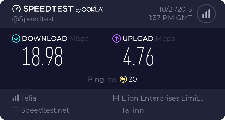

Nüüd on ka siis uued seadmed minuni jõudnud ja "tulevikukiirus" ära ühendatud.
Testi tegemise ajal televiisor töötas kusjuures. Ruuteris pordikiirus 24999/5999 ja hetkel tundub, et asi püsib ilusti ülal isegi 1200m liini puhul. Äkist mõni targem oskab ka sõna sekka öelda liini kvaliteedi koha pealt: https://gist.github.com/anonymous/23a0aa36071154adf80f
Lisaks tuleb välja, et alati tasub esindusse minna uute asjade nõudega. Elionil mingi kampaania hetkel kõige vanemate digitv omanikega, et uue tähetajalise lepinguga antakse kõik seadmed tasuta kätte. Varem Elionist uut netti küsides ei öelnud nad selle kohta midagi ja käskisid uue ruuteri osta või rentida, igatahes hea teada.
EDIT: Seal inteno ruuteris on igasugu huvitavaid seadistusi, kas eth WAN porti ei saa kuidagi switchiga liita? Täitsa kasulik oleks saada lisa gigabitiseid porte. Nett tuleb ju niikuinii läbi DSL pordi.

Proovisin erinevaid seadmeid selle tp linki meedia konverteri järgi, ja sellel seadmel on mingi kiiks, mitte ühegi seadmega mis on 100ne linki üles ei võta, välja arvatud tg789.
Gigabiti lepib kohe kokku.

| KillFrenzy kirjutas: |
Lasin viimase firmware peale ja resettisin igatepidi ära, seis sama.
Et välistada enda poolne kaabelduse viga, võtsin pakist uued meetrised patchid, ja viisin ruuteri ja arvutid alla keldrisse konverteri juurde.
Otse konverterist teevad kõik 100/100
Läbi ruuteri
Intel gbit - 80/95
Realtek gbit - 25/95
Nforce gbit - 13/95
Intel wifi - 20/90
Ja kui peaks digiboks töötama siis suht iga liigutuse peale hakkab pilt hakkima. |
Käisin küla peal oma 789'ga 50/50 ühenduse järgi.
Kõik toimib nagu kulda, nii kaabliga kui wifiga saavad kõik arvutid 50/50 samal ajal telekast HD mängib, kuskil midagi ei haki.
Mingi tõrge on selle 789 ja meediakonverteri koostöös.
viimati muutis KillFrenzy 22.10.2015 20:27:25, muudetud 1 kord |

Kuna eesti suur riik ja pole pealinnast õige optika patch siia jõudnud veel, võtsin naabrimehe käest katsetamiseks Inteno.
Meedia konverter -> Inteno WAN -> 789 WAN - kõik arvutid saavad 100/100 kaabliga ja wifiga
Meedia konverter -> Inteno LAN -> 789 WAN ehk inteno kasutusel gigabit switchina - võrk täiesti koomas ja täpselt samad tulemused mis otse 789 konverteri taga.
| Kommentaarid: 152 loe/lisa |

indrekp, optika patch vahetatud, ja teise 789ga proovitud, sama probleem. Intenode ja uute ruuteritega tegelen nädala alguses edasi. Vahetan naabrimehega ruuterid ära niikauaks, tal töötab see 789 VDSL peal küll niikaua.
viimati muutis KillFrenzy 23.10.2015 15:46:15, muudetud 1 kord |

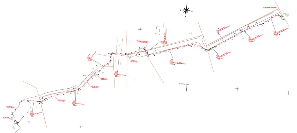

jägaja, mul oli üks tänavaületus ka, aga eelmine aasta kui optika mõte tuli, siis just kaevati see tänav õigest kohast läbi ja siis lasin neil sinna ühe reservtoru panna igakjuhuks.
Üks lai pilt ka teostusest, kui keegi huvi tunneb.
