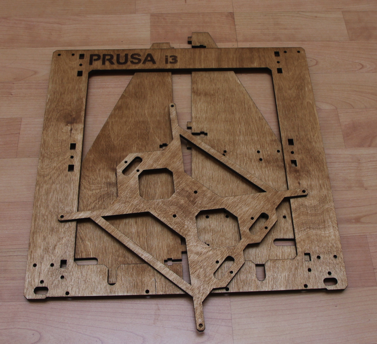

Alustasin minagi oma esimese 3D printeri ehitamist. Valisin endale Prusa i3 mida ehitada. Enamus jubinad juba eBayst tellitud, prinditavate detailidega aitab välja mikk36. Extruderi osa mul veel lahtine. Oskab keegi kommenteerida, kas esimeseks hotendiks võib midagi sellist võtta http://www.ebay.com/itm/311433231451 ?
Esialgu on reaalselt käes raam, paar pilti ka eputamiseks.
Raami lõikas välja KR Stuudio kes tegi täpselt kaks korda odavamalt, kui Laserstuudio pakkus.

pnormak, palju laserlõikus maksab meil?

maxfox04 kirjutas:
~26€+km oli KR Stuudio hinnapakkumine, arvet pole veel saadetud. Laserstuudio tahtis 57€+km. Suht hämmastav kuidas hind võib samale asjale nii palju erineda.
