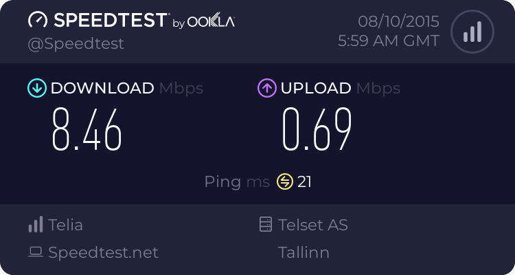

Aasta on 2015, aga Ilmarise kvartalis on meil ikka veel selline Elioni internet. icon_biggrin.gif
Kiiremat ei saa, sest väidetavalt on lähim andmeside keskpunkt liiga kaugel.
Isegi mu telefoni pakett on üle 3x kiirem.
