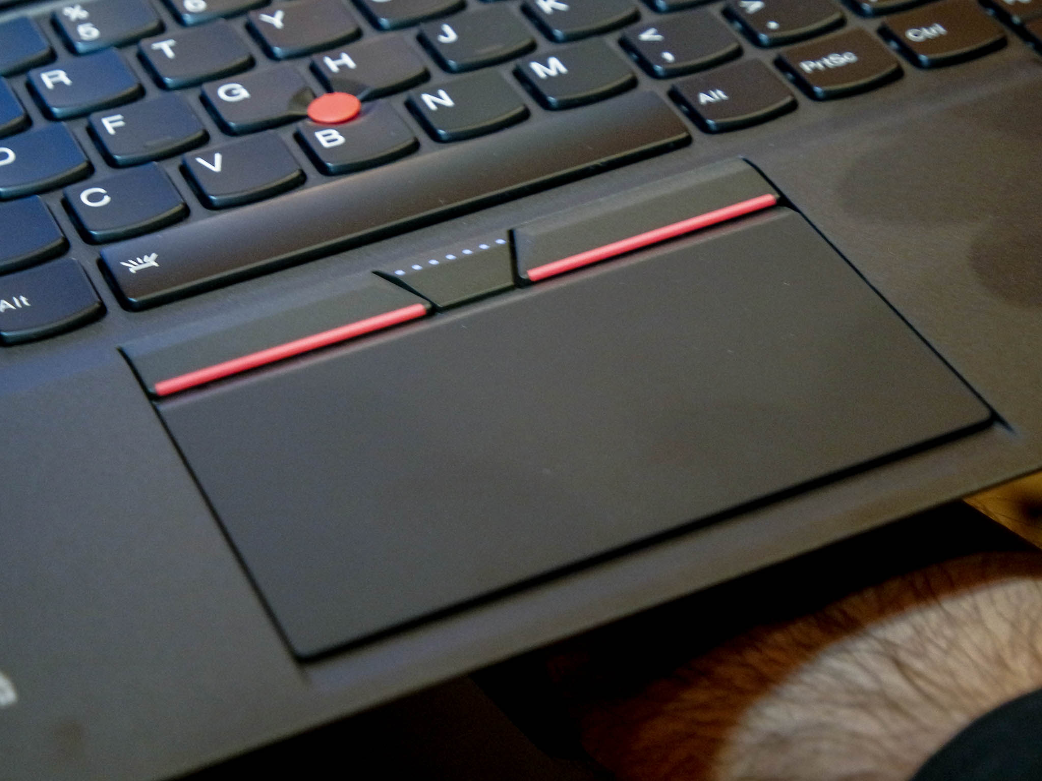

Kas Lenovo x240'l oli touchpad'i nupud "puutetundlikud" vms ning x250'l on jälle vanad head füüsiliselt vajutatavad?

Mark0, mitte päris, nad olid füüsilised, aga click-pad nupud, mitte eraldiseisvatena. Aga jah, X250 on tagasi eraldiseisvad füüsilised nupud.

sõnum 23.08.2015 11:21:40 vasta tsitaadiga
Ei. Selline ikka.
Spoiler Spoiler Spoiler
Praegu istun ühe T450 ja ühe T450s ees. Kui nüüd päris aus olla, siis T450s tundub oluliselt parem. T450 klaviatuur koliseb ventilaatori kohalt. Lisaks on mõlematel klaviatuuri osas tunda tagasiminekut. Klõbisevad ega pole nii pehme käiguga nagu näiteks T440/T440s/X240 omad.
Touchpad on T450s/T450 puhul oluliselt parem, aga puutetundlik ala tundub eelkäijatega võrreldes imelikum. Pind oleks nagu rasvakriidiga üle tehtud (parim võrdlus, mida oskan tuua). Ei häiri, aga imelik on icon_biggrin.gif
Vaatab, ehk jõuan mõlemast ülevaate kirjutada lähiajal.
