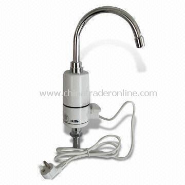

Ma avastasin enda jaoks kiirboileri. Kütab ainult siis kui kui vesi voolab. Tasub panna kööki kui boilerit pole või asub kaugel. Lihtne paigaldada ja ei mingit õhu kütmist thumbs_up.gif
50€ ja võtab 2800W (220V).
Spoiler Spoiler Spoiler

sõnum 31.07.2015 09:36:38 vasta tsitaadiga
Ei ütleks, et 15L lihtsam paigaldada. 1/2 auk, kraan kinni ja külm vesi külge.
Ruumi tuleb ka kasutada otstarbekalt.

DVDRW kirjutas:
Ainult vastupidavus on kehvakene. Põhjuseks meie lubjarikas ja kare vesi. Kiir tähendab ju väikese hulga vee kuumutamist 80-90 kraadini, et sellest natukenegi jätkuks.
See aga viib need kiire läbipõlemiseni.
Kiirboiler oli moes 90`aastatel, siis neid pandi palju, aga saad kiiresti aru, et ei kesta kaua.

DVDRW kirjutas:

ranel kirjutas:
DVDRW kirjutas:
http://www.delimano.ee/seadmed/iirkuumaveekraan-delimano-instant.html icon_wink.gif
