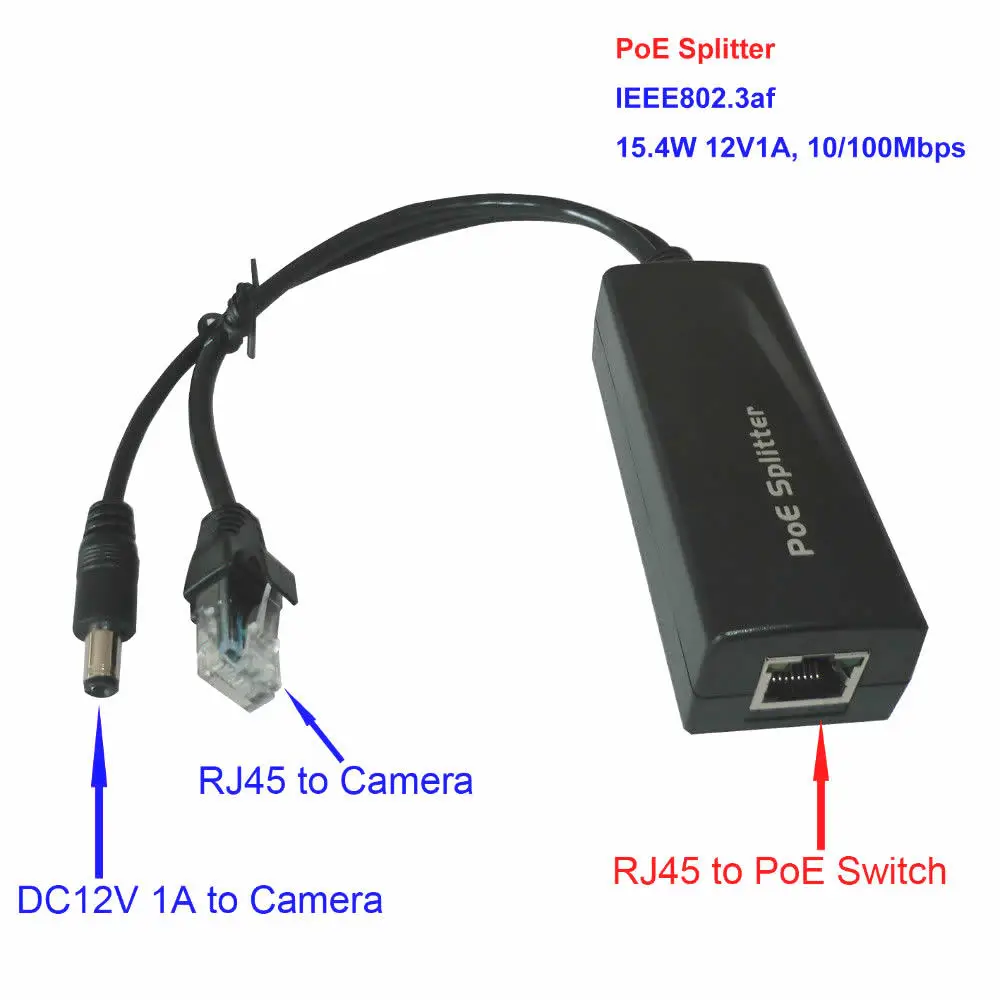

Ei hakka uut teemat tegema. Küsiks IP kaamerate toite kohta. Ei saa ühele asjale pihta.
Enamus IP kaameratel on POE tugi. Ometi on ära märgitud 12V pinge. Näiteks siin: https://www.aliexpress.com/item/Original-Dahua-IPC-HDB4431R-AS-IR-HD-1080p-H-265-IP-Camera-4MP-IR-security-cctv/32702111916.html?spm=2114.10010108.1000023.12.TlEGJh
Aga kui võtan POE toega ruuteri või salvesti siis nendel on kirjas 48V.. näiteks see: link
Kas markeeringut 12V ja POE tähistus tuleks eraldi vaadata? Kui on POE peale kirjutatud seadmele siis ma ei pea süvenema mis pingega asi töötab?

markeeringut 12V ja POE tähistus tuleks eraldi vaadata thumbs_up.gif icon_wink.gif

Kui kaameral on PoE tugi, siis on sel ka 12VDC tugi- toida kuidas soovid. Kui kaameral on ainult 12V tugi, siis saad kasutada PoE -> 12VDC splitterit N:https://ae01.alicdn.com/kf/HTB1PdJGKFXXXXXKXXXXq6xXFXXXk/Power-over-Ethernet-font-b-PoE-b-font-font-b-Splitter-b-font-Adapter-10-100Mbps.jpg
Lokaalse toiteploki miinuseks on vajadus 230VAC-ile iga kaamera juures.
Tsentraalse toiteploki miinuseks on lisakaabelduse vajadus, pingelang. Peab jälgima kaabli ristlõiget ja vb kasutama 17VDC toiteplokki.
PoE toide maandatakse kaameras lõpuks ära. Sul on õigus, et ei pea pingeid vaatama, kuid voolutarvet pead jälgima. PoE-l on standardid-> https://en.wikipedia.org/wiki/Power_over_Ethernet. Arvatavasti on sul silmapiiril odavad seadmed ja voolu nad eriti ei tarbi ehk siis 802.3af standardit jälgi. 802.3at seadmed juba kallimad. Et endal oleks lihtsam, kasuta PoE-d. PoE toega ruuterit pole sul tarvis, kui su salvestil on PoE tugi.
