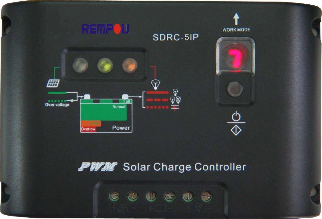

Mul kasutusel 100w paneel, ning isegi pilves ilmaga viskab mingi 12,6V akusse. Kui kontroller välja lülitada siis akupinge kukub 12,3 peale. Seda siis ilma mingisue tarbimiseta.
Enne kontrollerit on päiksega pinge 'a 25V.
Päikselise ilmaga on laaadimispinge nii 13,2-13,5V. Kontrolleriks on odav PWM
Selline: http://img.diytrade.com/cdimg/768359/6480488/0/1217042435/Solar_Charger_Controller_Solar_Regulator.jpg
Nüüd ostsin omale 500w tuuleka veel juurde kuid sellega kaasasolnud hübriid kontroller ei lase päiksest mitte si**agi akusse, isegi 0,1V ei tõuse pinge. Saksa türklased on juba 2 uut kontrollerit saatnud, kuid ikka sama jama. Tuulekast laseb ilusti 13,2V akusse. Seda siis ilma koormuseta ja nii 7-8 m/s tuulega.
Hübriid kontroller on selline: http://www.istabreeze.co.uk/images/Istabreeze-Products/hybrid-new-march.jpg
