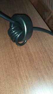

| Tere. Oma samasugust mudelit, muidu olen igati rahul, aga väike probleem on. Nimelt, kui kui teatud kohtades (näiteks köögist, vannitaoast) tulelüliteid vajutada, siis üsna sageli läheb teleka pilt korraks mustaks. Eelmise televiisoriga seda ei juhtunud. ressiiver, playstation, arvuti jm vidinad ei reageeri kuidagi sellele. Mingeid ideid, milles probleem võiks olla?

| randar99 kirjutas: |
| Tere. Oma samasugust mudelit, muidu olen igati rahul, aga väike probleem on. Nimelt, kui kui teatud kohtades (näiteks köögist, vannitaoast) tulelüliteid vajutada, siis üsna sageli läheb teleka pilt korraks mustaks. Eelmise televiisoriga seda ei juhtunud. ressiiver, playstation, arvuti jm vidinad ei reageeri kuidagi sellele. Mingeid ideid, milles probleem võiks olla? |
probleemi lahendas selline asi siis
sõber tõi töö juurest ferriitsüdamiku ja ütles, et keera toitejuhe sinna ümber. Peale seda pole probleemi enam esinenud.
