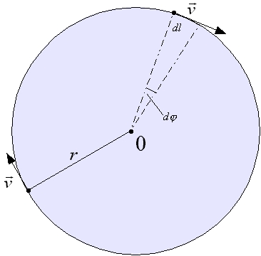

põhjus miks kehvad rehvid taga esiveolise saba liputama panevad, peitub siin joonisel.
Spoiler Spoiler Spoiler
