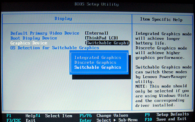

Lenovo T400 kaks videokaarti |
Tere!
Oleks siis antud mudelil ( Lenovo t400 type 6475BV1) vaja tuvastada mitu videokaarti on sees. Kuidas seda teha? Üks kaart on teada (Mobile Intel 4 ).
| tagasi üles |
siLc
HV Guru
liitunud: 22.12.2003
07.02.2015 14:45:33
Re: Lenovo T400 kaks videokaarti |
| veltsz kirjutas: |
Tere!
Oleks siis antud mudelil ( Lenovo t400 type 6475BV1) vaja tuvastada mitu videokaarti on sees. Kuidas seda teha? Üks kaart on teada (Mobile Intel 4 ). |
Kui BIOSis sellist sätet ei ole, ei ole ka mitu videot.

veltsz
HV kasutaja
liitunud: 01.06.2010
07.02.2015 16:20:50
| siLc kirjutas: |
| veltsz kirjutas: |
Tere!
Selge. Tänud!
