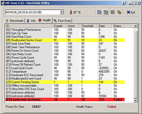

Health osast. See ütleb kõik, mis vaja.
Spoiler

Vahet pole, mis-kes-kuidas. Tee oma asjadest koopia mõnele teisele kettale. Siis saad rahus edasi mõelda, mida teha.
Uued kettad õnneks ei maksa enam midagi. Igaks juhuks võiksid kelleltki laenata töökorras ketast enne uue ostmist ja testida, kas see CRC error on ka teise kettaga. Kui on, siis on läpakal suurem viga küljes ja kettavahetusega seda ei paranda.

Esiteks on kettal 7,5 tuhat sektorit juba surnuks tunnistatud ja ümber mapitud. Kuigi SMART staatus veel selles osas muutunud ei ole, siis ega seal pikka pidu ka enam vaevalt oleks.
Masina enda diagnostika seda ketast enam korrasolevaks igatahes ei tunnista ja see on juba iseenesest piisav põhjus ketta vahetamiseks.
Kui siia lisada interface CRC vead, siis võib lisaks probleem olla ka emaplaadis või selle SATA pistikus. Võib ka olla, et need on selle ketta enda õnnetust olukorrast põhjustatud, aga täpsemalt teada saamiseks tuleb teise kettaga proovida, kas seal samuti interface CRC vead kogunema hakkavad.
