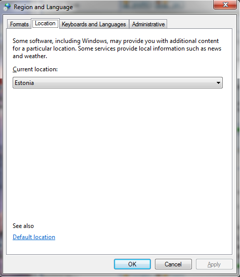

NATAS999, näib, et sinu mälu pole minu omast põrmugi parem .
Windows 7 location settings (ja nii vanematel Windowsitel kui 8-l on sama asi olemas):
Spoiler
Locale määrab küll kasutatava märgisüsteemi ja kodeeringu (näiteks et_EE.UTF-8), location aga korraga nii locale kui muud formaadid kui ka time zone. Kui esimesena määrad location seaded, siis ülejäänud on sellega juba paigas.
Ühteainsasse ajavööndisse mahtuvaid riike on aga kaugelt rohkem kui Eesti, tegelikult kaugelt rohkem kui mitmesse ajavööndisse mahtuvaid ja enamus inimkonnast elabki riikides, mis mahuvad ühte vööndisse (nii Hiina kui India on ühe-vööndi-riigid). Nii et nii Windowsis kui Linuxis piisab enamasti riigi valikust, et nii lokaat (locale) kui ajavöönd (time zone) korraga paika läheks. Kui riik mahub mitmesse ajavööndisse, siis küllap tuleb viimast eraldi täpsustada.
