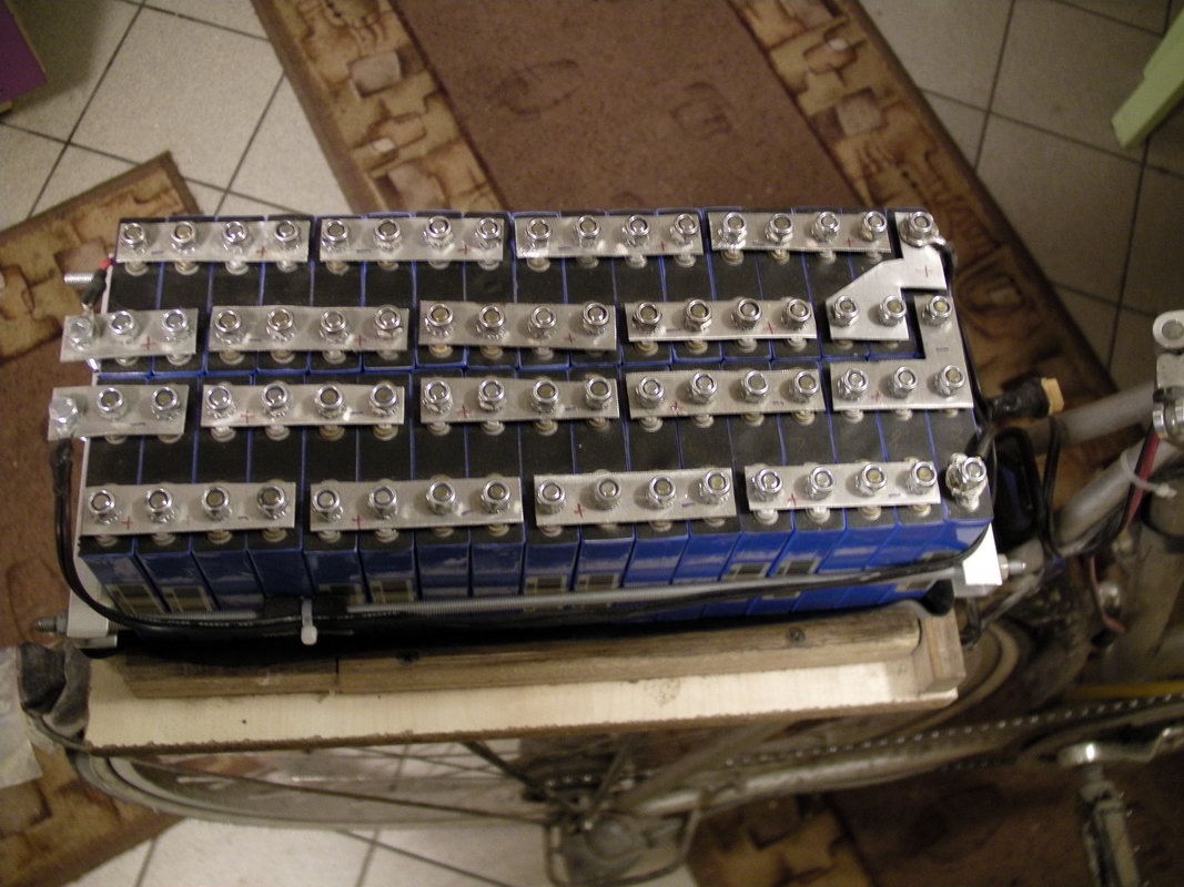

ma lappasin 2 goldenmotori akut ühte karpi kokku, sobitamisest väike pilt ka:

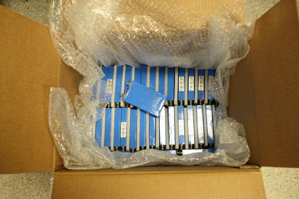

http://www.ev-power.eu/LiFePO4-small-cells/
Ostukorvi tuleb panna kohe õige arv, kui arvu hiljem muudad kaotad ~20 €. shocking.gif
Maailmas odavamat kohta pole!

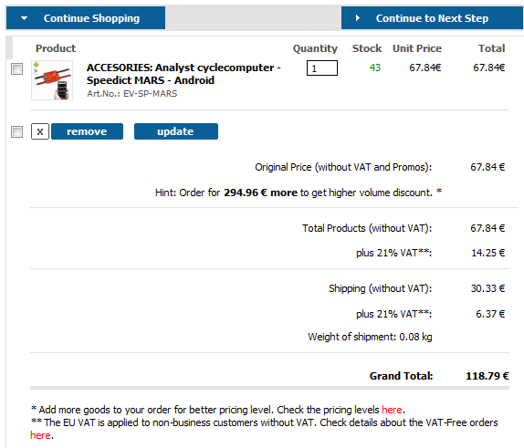

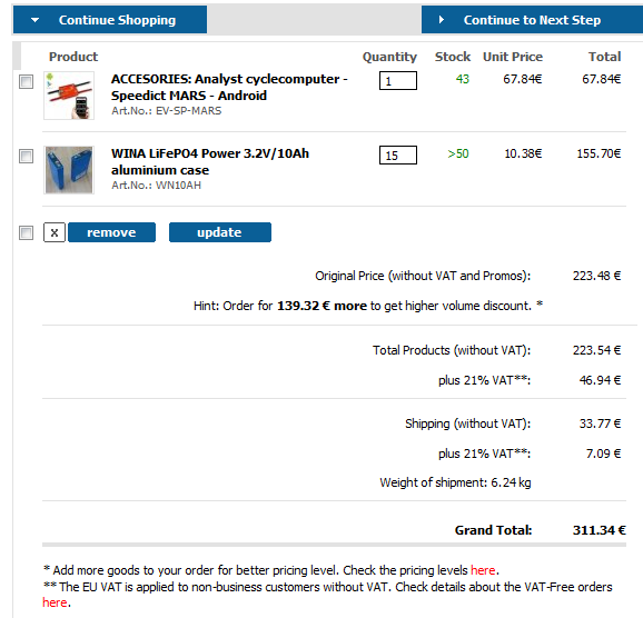

Oleksid reedel kirjutanud, oleks ma kindlalt soovinud ühte PV paneeli tellida. Ühe selle hind tuli suht sama, mis siingi. Mis selle hinnaks tuleks?
http://www.ev-power.eu/EVBike-Parts/ACCESORIES-Analyst-cyclecomputer-Speedict-MARS-Android-iOS.html?cur=1
Võid tead mõnda odavamat varianti?

Mingi 95€
Spoiler Spoiler Spoiler
Eraldi oleks:

10ah elemendid on kohal.
Pakkuda on kuni 22tk
Kui kellelgi huvi siis 14€/tk
10ah 48v aku hinnaks tuleks 224€ icon_eek.gif (ise ühendan neid 1mm alu plekiga)

A kui panna käruratas lähedale tagarattale ja akupakk kahele poole ratast, siis oleks käru tasakaalus ka (st käruratas kannab 100% aku kaalust) eusa_think.gif
