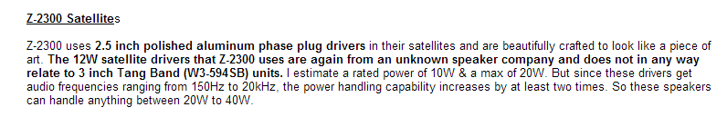

E: Noortehnikus on 2,5" olemas . Ühe takistus 4Oomi, teisel 8. Praegusel 8. Mis vahe nendel on? Ja noortehniku omal on märgitud RMS 8W,
Z2300 märgitud 40w mis pole reaalne, mul tekkis siis küsimus palju see Z2300 satelliit siis tegelikult olla võib?

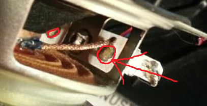

Enne andsin valgel plaadil olevatele tinutatud kohtadele voolu. Ei toiminud. Teine kord andsin nendele juhtmetele mis valjuhääldi sees on, siis toimis. Tinutus on korras. Nagu pildilt näed, siis teisel pool seda "plaati" seestpoolt vaadatuna on juhtmed kleebitud mingi pruuni möginaga, ja viga peitubki selles. Läheneda ei oska sellele probleemile kuidagi icon_biggrin.gif Mõtlesin algul sellist trikki, et pisikese kruvika ajaks nt kuumaks tsäksiga ja siis suruks juhtmeid vastu plaati rohkem tagasi icon_biggrin.gif

Tähendab, katki pole mitte sealt, kus must kaabel läbi kõlari plastist korpuse sisse tuleb, vaid probleemsed on valjuhääldi (membraani) küljes olevad peened sukad/vuntsid/juhtmed? Siis on juba veidi keerulisem, aga teoreetiliselt võib siiski parandatav olla. Kui sa muidugi ise seal midagi torkima hakkad, siis võib mõne aja pärast loomulikult ka mitteparandatav olla.

Probleemsed kohad on need siin. Kuna oranži juhtme pealt prõksutab ilusti, teisel pool plaati tinutuste pealt mitte. Tundub jah, et see "liim" vist ei hoia neid kõlari keskmest tulevaid juhtmeid vastu plaati ilusti..
Surusin pisu jõuga lihtsalt oranže juhtmeid praegu vastu plaati rohkem. Prõksutab teiselt poolt klemmidelt ka nüüd, aga mitte nii hästi vist, või mulle lihtsalt tundus.. Dunno

Ka ma mitte ei näe ülemisel pildil külma joodist, just selle punase täpiga klemmil? näita sellele tinutuskolbi ja võimalusel pane tina juurde. Kui endal jootekolbi pole, siis mine kuhugi töökotta.
Originaalis vuntsiotsad needitakse (mõneljuhul valtsitakse) klemmliidule ja väljaspoolt tinutatakse neetimise koht üle. Vähese tina korral kipub sealt oksüdeeruma.
Membraani küljes olevad otsad on oksüdeerumisese vastu ülevärvitud.
Korrektsem oleks muidugi kontakt lahti kangutada, puhastada ja ühendada uuesti. Iseasi kas keegi seda nii väiksel vajuhääldil tegema hakkab. Seda vist ainult wooferitel tehakse.
