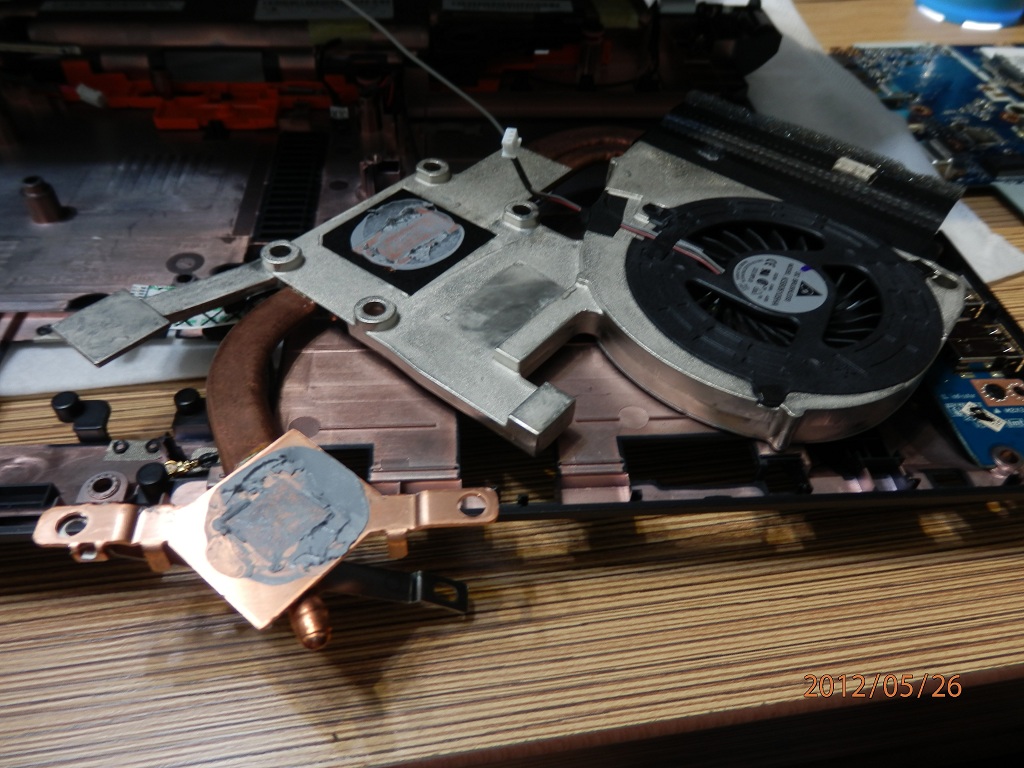

teretalv
HV veteran
liitunud: 15.01.2006
sõnum 14.07.2013 17:21:48 vasta tsitaadiga
tsitaat:
Minu oma läks praegu garantiisse igatahes, sest Toshiba kõvakettal tekkis järsku hulk bad sectoreid. Samuti oli jahutus vist päris tolmu täis juba, temperatuurid läksid kole kõrgeteks viimasel ajal. Aga muidu töötab nagu esimesel päeval thumbs_up.gif
oma arvuti eest peab hoolt ka kandma, ma puhastan läpaka alust lauda ja läpaka ventika võre tolmuimejaga vahetevahel, aitab küll ja kohe ventikas jääb vaiksemaks ka mis tähendab kohest temperatuuride langust, kui tolmu palju siis tuleb seda teha sest muidu hävineb tehnika ära

Noormees16
HV kasutaja
liitunud: 18.10.2009
Autoriseeritud ID-kaardiga
sõnum 30.09.2013 14:59:39 vasta tsitaadiga
Vot näe, sellepärast tulevad Acerist halvad sõnad kuna keegi ei puhasta neid ja siis läheb garantii laksule , oodatakse kaua ja vingutakse. Ei ole palju palutud ja oodatud, et teeksite oma kaaslasele puhastust. Minu Acer Aspire 5755G i7 ja GT540 oli ka näinud kõvasti mängimist , aga garantiis ei käinud MITTE kunagi . Novembris 2 aastat ka täis .... Mina oma Acerit vedasin alati kaasas jalgsi käies, ära ole selline möku .

Aeg Acer lahti kruvida... BF4 mängides läks CPU 100 kraadini ning videokaart 94 kraadini icon_lol.gif Kusjuures mul on kuri kahtlus, et termopasta vahetati garantiiremondi ajal ära (kõvaketta vahetus). Vähemalt saatelehel oli kirjas, et lisaks remondile viidi läbi ka arvuti puhastus ja temperatuurid on sellest ajast kõrgemad icon_rolleyes.gif MX-2 vahele ning siis saab pelada jälle. Muidu ei saa millegi üle kurta, arvuti on vaikne, võimas ning probleeme pole esinenud.

võta tolmuimeja keera max võimsusele ja toru ots pane ventika kohta ja tõmba imejaga läbi arvuti õhku, lisaks veel ees on avaused kust tõmmata ja küljepeal kus õhk välja tuleb, kui ma nii ei teeks iga kuu siis arvuti kärrssaks varsti ära, enamlevinud põhjus arvuti riknemisel, tolmu ummistus

Sellega tapad ventika ära. Kui ekstrahästi läheb, siis saavad mõned tundlikumad detailid ka staatilisest elektrist laksu kätte.

Ärge üle pingutage. Ma olen üle 5 aasta või isegi rohkem oma läpakate ja lauaarvuti ventikaid kompressoriga lasknud nii, et nad vabalt tiirlevad... pole siiani maha surnud ükski neist.
Mingi wikipedia kauboi linnalegend vms... vb andis tolmuimeja otsaga ise staatilist või kukutas oma arvuti maha kogemata koristamise ajal ning nii need teooriad tekivad.

Ja lisaks ei saa sellist viisi kasutades ka kuigi puhtaks ma usun, suuremad "tolmupadjad", kui seal on neid, jääksid sisse. Raske uskuda, et ainuüksi tolmuimejaga sealt avas imedes kohe nii puhtaks saab. Samuti võib olla probleem termopastas. Kas pandi mingit jampsi möksi (kuigi see 4 kuud piisavalt pikk aeg ka tegelikult, oleneb kuidas arvutit kasutatud) või siis ei pandud korralikult vahele seda.

Ei hakka ma siin mingit kilplast mängima, võtan lähiajal lahti, puhastan korralikult ära ning vahetan pasta MX-2 vastu välja. teretalv, hoia sa palun arvutitest eemale... icon_rolleyes.gif neid katkiseid ventilaatoreid ning surnud emaplaate olen isegi näinud sellisest "geniaalsest" puhastusviisist.
kuidas on seotud sinu pessimism sellega et ventikas puhastamisel katki läheb teise isiku käes?

Pasta vahetatud (vana oli ikka päris palju.... pandud icon_rolleyes.gif ) ning ventilaator puhastatud. Tulemuseks idle'is 10 kraadi madalam temperatuur ja mängudes 30 kraadi madalam. Esimest korda nägin selle läpakaga, et ventilaator jäi arvuti töötamise ajal seisma.

eks kui ta niisama seisab siis tegelt loomulik olekski vast, mul ala niisaama seisab ala meiliproge liht käib siis nagu vent ei käigi, miskit liigutama hakata siis võtab käima ikka.

krist2an Ega GPU-l termopatja polnud, oli ikka lihtsalt termopasta? Üritan lähiajal ise ka selle puhastuse ette võtta.
CPU ja GPU on mõlemad termopastaga üle ujutatud. Mingi kolmanda chipi peal oli küll termopadi:

Kuidagi väga palju oli jah seda termopastat, vahetasin ära aga temperatuurid jäid ikka umbes samaks võibolla mõne kraadi sai alla. Ja lahti võttes sain halva üllatuse osaliseks nimelt on üks ekraani hing puruks, sealt kus kruvidega kinni hoiab on mõlemad plastikud puruks. Ainuke kruvi mis hoiab on põhja alune kruvi.

Jah, aga garantii laks see enam pole sest kindlasti on näha su kruvi peadest, et neid kruve on lahti keeratud ja kuna ei ole dokumenti mis tõestaks et ta sul ennem garantiis käinud, siis võid sa saata aga tuleb samatargalt tagasi. Olen ise Aceriga kogenud seda, kuid kui korra oli mu teine Acer garantiis käinud ja siis olin ise sadu kordi lahti teinud ning neile garantiise saatnud ,siis polnud probleemi, sest nemad olid juba lahti teinud ja ei saa tõestada, et ka mina oleks.
Üldjuhul hakkaja saab selle kinnituse korda teha.
