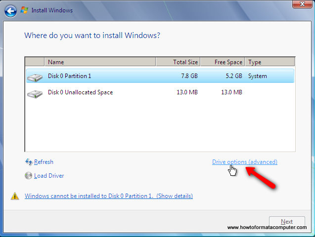

Pavilioni puhul pane plaat sisse, käivita arvuti uuesti ja vajuta uuel käivitumisel kohe (korduvalt) F9. Sellega peaksid bootimismenüü ette saama.
Partitsioonidest saad lahti, kui valid enne installi alustamist Drive options (Advanced):
Spoiler

Betamax postitatud pildi pealt saad partid ära kustutada ja siis ühe uue parti luua ning sinna peale installida.
