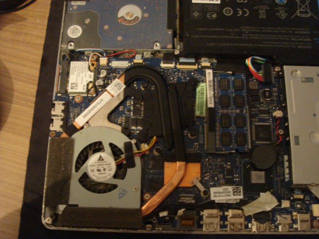

Kuna arvuti on viimasel ajal üpris kõrgel temperatuuril opereerinud, siis otsustasin ette võtta väikse puhastuse. Pärast mõningast lammutamist tundus hea mõttena ka võimalust kasutada ja kiipidel termopasta ära vahetada.
Pärast kõige kokkukruvimist muutus hämmeldus paari hetkega vihaks/kurbuseks, sest power nupp ei teinud lisaks meeldivale klõpsule mitte midagi.
Tavaliselt, kui juhe taha lükata, süttib ekraanihinges valge led, kuid enam mitte.
Tükk aega põrnitsesin, et ega äkki mõni pesa tühi pole, kuid midagi silma ei torka. Teadlikult ei puutunud midagi peale radika ja selle ühenduskohtade, ka kogemata mitte. (va kiibid, sellest lähemalt allpool)

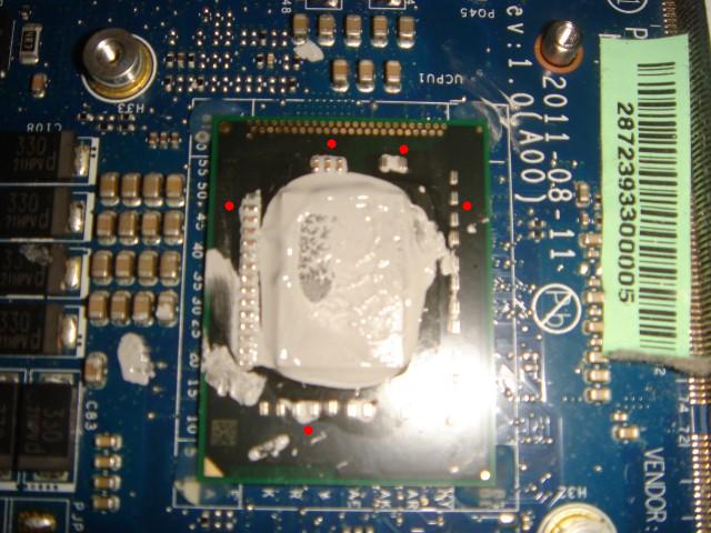

Eripärana varasematest sarnastest kogemustest võib tuua, et vana pasta oli tugevalt tahkunud ja selle salvräti külge saamine nõudis veidi survet pühkides. Siit tulenevalt üks minu pakkumistest - hõõrusin mõne kiibi kõrval asuvatest joodetest katki. Pildil punasega märgitud komponendid olid ka võimsa pastakiihi all. Muud huvitavat ei torkinud/torganud.
Teine pakkumine tuleb minu enesehävitusliku hajameelsuse arvelt - kogu aktsiooni vältel oli aku emaplaadiga ühendatud.
Homme viin arvuti esindusse, kuid loo teeb lõbusamaks asjaolu, et garantii lõppes kõige hilisemalt eelmise aasta lõpus ning tõenäoliselt pakutakse mulle seal emaplaadi vahetust. (võin eksida) See seaks mind kurva dilemma ette, sest iseeneset rahuldab töötava power nupuga varustatult see arvuti mu vajadusi veel uhkesti.
Oodatud on kõik soovitused/tähelepanekud/märkused. Kui keegi seda soovitada oskab, kolin meelsasti töövahenduse teemasse üle.
Piinlikuses tänades tähelepanu eest,
Karl

Pastaga oled sa "pisut" üle pingutanud ja kui kogu selle protsessi ajal oli aku küljes, siis võisid midagi ära lühistada küll.

Hmm. - lisaks protsessorile on ka emaplaat ju pastaga koos.
Kui pasta peaks elektrit juhtima, siis see nüüd küll hea ei ole.
Pastat pannakse ikkagi imeõhuke kiht, mitte ei ujutata protsessorit seal sees.
Piiritus ja hunnik peldikupaberit ehk aitab hädast välja.

Võta kosmeetiline vatipulk ja hambaork ja puhasta kõik see läbu õrnalt ära. Jooteid on väga raske katki teha. Ma uuriks esmalt, kas äkki ei ole pistik, mis power nuppu emaplaadiga ühendab, lammutustööde käigus kogemata lahti läinud. Alati on selliste küsimuste puhul abiks kui arvuti tootja ja tüüp ära märkida.

kui aku küljes oli ja pasta on voolujuhtiv pasta, siis lihtsalt ära lühistanud suure tõenäosusega.
esiteks tasuks ära puhastada kogu see möll ning siis multimeeter kätte ja mõõtma, kust kohast vool edasi ei kandu
