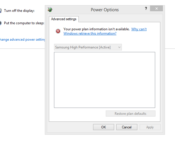

Samsa power settingute kamarajura on bugine. Kui kannataks maha lasta, siis saaks äkki winni enda oma kasutada.

See samsa oma oli random, proovisin kõiki seal, muidu kasutan enda tehtud plaani ikka.
Eventlogis ei ole midagi nende urrorite kohta, selle pärast teilt küsingi.
Edit:
Lisaks siis:
>sfc /scannow
Beginning system scan. This process will take some time.
Beginning verification phase of system scan.
Verification 100% complete.
Windows Resource Protection did not find any integrity violations.

samsungi läpakas?
krdi tuttav error on, naise samsungiga sai ka seda nähtud. kui vaid mäletaks, mis selle vastu aitas icon_smile.gif
mingi uus häda või algusest peale selline olnud?
powercfg -restoredefaultschemes nagu google pakub?

Eip, samsung 840 evo kettaga tuli tarkvara firmware upgradeks mis ka oma power scheme lõi.
Tegemist profiilikastiga.
Spoiler Spoiler Spoiler
See töötas nii palju et ma näen power plane. aga advanced optione ikka ei näe.
1x olen varem ka näinud kui UAC peal oli aga selle maha võtmine aitas. Aga nüüd on UAC maas icon_biggrin.gif

Mul samsung evoga seda probleemi pole, näitab nii Windowsi kui samsungi power seadeid. Aga oot samsungi oma tasub Windowsi oma peale seadistada?Mul praegu samsung high performance...

renekas, olen seda muret näinud londiste pakutud lahendus peaks töötama. Sinu tehtud fix parandas küll nime mured ära (kuna keegi tarkpea oli kas siis kustutanud default nimedaga power profiilid) kuid advanced optionid ei tööta kuna ilmselt on veel terve hunnik valesti nimetatud power profiile süsteemis. Võid tänada oma tootjat (Samsungi) selle murede hunniku eest. Endalgi Samsungi SSD ketas ning selle tarkvara üks geniaalsusi otsustas mul SmartCard teenuse kinni keerata oma "optimeerimise" käigus millepeale langes mu usaldus Samsungi tarkvara vastu veelgi.

Ära kustutatud ei ole miskit. Ainuke asi mis ma tegin oli see sama powercfg -restoredefaultschemes peale mida ta enam profiile üldse ei näidanud misõtttu pidin nimetamise tegema.
powercfg -L näitab ainult 3 profiili, need samad windowsi omad.
See probleem oli juba enne samsung magicu installimist lisaks esineb sama probleem teise kasutaja alt kus ei ole samsungi tarkvara.
Ma mäletasin valesti, viimati aitas vist hoopis windows refresh vms mis lubas mu andmed alles jätta, kuid lasi ikkagi kõik õhku.. st ehk leiab seekord mõne loovama lahenduse.

renekas, võta powercfg /? ette ja kustuta ülearused profiilid ära.
google leiab ka õpetuse kuidas asju iirc registrist käsitsi kustutada.

powercfg -l ainult 3 profiili näitabki, neid samu balanced jne windowsi default. ehk samad mis annab meile resettimine restoredefaultschemas.
Usu mind ma juba proovisin igasuguseid variante.
Õnneks lõpuks leidsin ikkagi lahenduse ja siin ta on, kui kellelgi huvi:
http://www.surfacetablethelp.com/2013/12/fix-windows-8-1-power-plan-information-not-available-issues.html

Tiiger15 kirjutas:
proovi ühega benchmarke ja siis teisega kui jõudlust taga ajad. Või mida sa saavutada üritad? icon_neutral.gif
Saavutada ei ürita eriti midagi, teemas räägiti lihtsalt, et samsungi proged vigased icon_smile.gif
