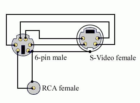

Nu
HV Guru
liitunud: 21.12.2001
15.02.2004 19:56:13
sul on ilmselt see:
ehk kui muidu ei saa siis lõikad vanalt hiirelt/klaverilt juhtme ära ja ühendad nii nagu siin skeemil näha
composite/rca või s-video pistiku külge.
