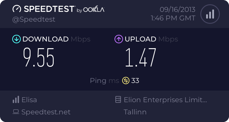

Nii, tõmbasin pikendusega pulga aknast välja räästa alla. Millegi pärast näitab tplinki ruuter endiselt "Signal Strength: 35%" aga kiirused on nii palju kui paketis lubatud, ehk siis öö ja päev. tplink'i tarkvares ma seda dB kohta hetkel ei märka.
Mint Strong 4G pikenduse väljas katuse esimese korruse katuse all otse arvutisse:

35% peaks tähendama -91dBm, kui ma nüüd õigesti mäletan.

Mul on praegu emti 4G M ka prooviks. Sellega näitas Mobile partner u. 59dB ja tplinki tarkvara tugevuseks 70% nii et EMT on siiski parema leviga aga Elisal on suurem mahupiirang.

Renq, see on lihtsalt TP-Linki enda tarkvara signaalitugevuse arvutuse omapära, et signaali näidatakse nõrgemana, kui USB-modem näitaks. Seda tehakse sellepärast, et kasutaja kasutaks maksimaalselt tugevat signaali ja et sellega oleks tagatud parem püsivus ning stabiilsus.
Väike näide: Signaalitugevus on -90dB, ilm halveneb näiteks 20dB ja tulemuseks kokku on -110dB ning selle tugevuse korral enam ühendus püsti ei püsi. Kui nüüd aga ruuter näitab seda ise nõrgemana, siis omanik ajab ise juba ette välja, näiteks, 20dB tugevama signaali. Ning tulemusena püsib ühendus "iga ilmaga", kuna on olemas piisavalt tugev signaal.

Plaan endale Elisa MiNT Strong 4G võtta, aga enne küsiks üle teie arvamuse ka, enne kui tegutsema hakkan.
Pesitsen ma Haapsalu kesklinnas ja kiirused on täitsa nii, nagu lubatud. Seega testperioodiga olen rahul.
Lubatud on siis antud paketiga kuni 8 Mbit/s alla ja üles kuni 2 Mbit/s. Nendesse kiirustesse teenusepakkujate poolt tavaliselt suhtun ülima skeptilisusega. No ja nende poolt on see sõna "kuni" ka sinna pandud, mis tähendab, et nad pole sunnitud mulle garanteerima seda kiirust. Speedtest'i tulemused on tegelt üpris rahuldavad:
Sai proovitud ka sõbra mittelepingulist pulka ja nende kiiruseid (MiNT Light, 3G - kuni 2/0,3), siis see polnud suurem asi. ETV veebistriim pidevalt hangus, tahtsid tuubist midagi vaadata, oli ikka üpris jama. Samas ehk kuidagi elaks ka sellega üle.
Kui ma vaatan siin teiste teenusepakkujate hindu võrreldes Elisaga, siis tundub et Elisal on tõesti kiiruse ja hinna suhe parim. MiNT Medium'i ja Strong'i vahe on ainult 3,5 eurot, aga kiirused on samas 2-2,5 korda kõrgemad. 16-eurine EMT pakett aga läheb ehk kalliks mu jaoks.
Ainuke asi, mis veidike jama on, on see, et P2P ei tööta. Samas nagu juba lugeda sai, siis öösel kella 1-st kõik toimib ja kui on väga suur soov, siis saab ka VPN-iga asjad aetud.
Nüüd ongi plaan, et läheb see 2-aastane leping Elisaga käiku pärast testaega, aga samas tahaks kuulda kiidulaulu või ka kriitikat Elisa aadressil (natuke olen juba siit teemast lugenud ka). Et noh, inimestel on siin mingid signaali tugevuse ja kiiruse probleemid pidevalt. Endal esmamulje on küll täitsa hea - kiirused korras, signaali tugevus kõigub 92-99% vahel. Et nagu võtaks ära =) Aga enne vaataks, mis te arvate.
