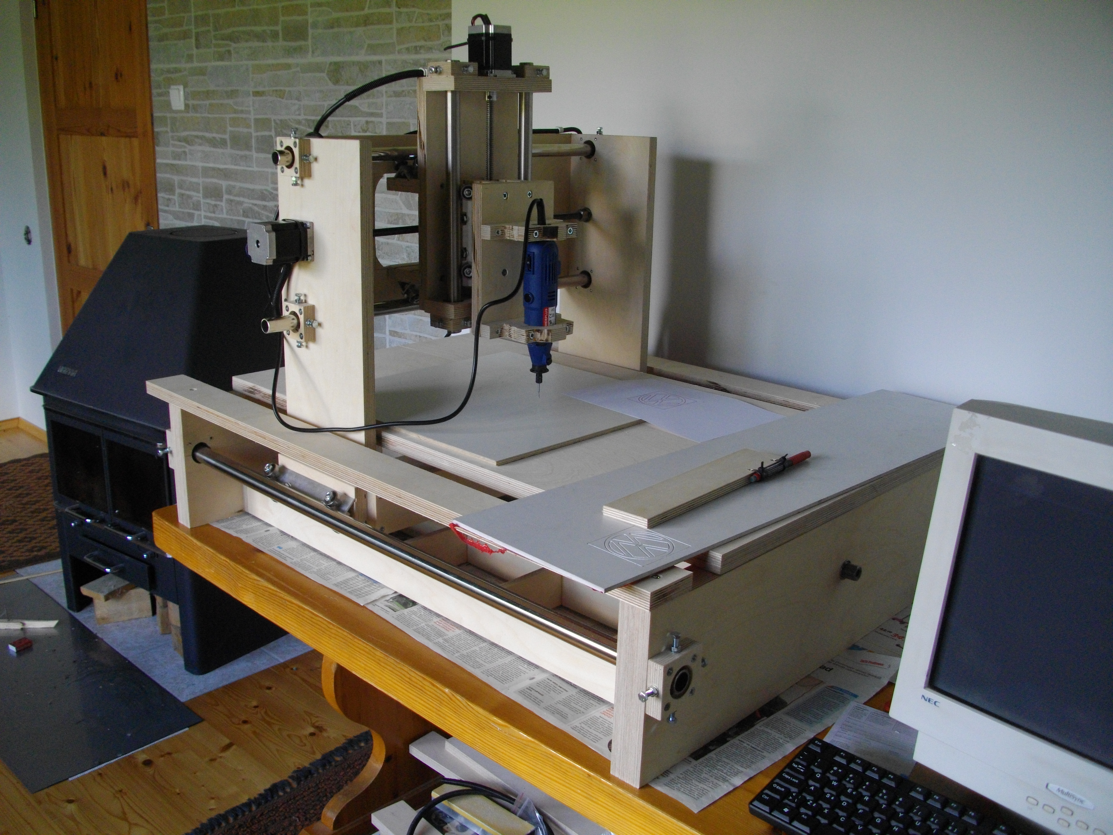

Väikemees, ei, kõik on hetkel veel toores ja seadistamata, näpud sügelesid lihtsalt juba. Spindliga ei tulnud normaalseid otsi kaasa ja kasutasime esimeseks prooviks vana hambafreesi, mis töötas väga hästi.
Ei filminud, kuna panime igaks juhuks kiirust veel aeglasemaks. Kes tasa sõuab see kaugele jõuab eksole. Aga esimene reaalne freesitud tulemus on siin (kahjuks telefonipilt, kaamera ei ole antud hetkel kodus):
Samas ei tundu, et nagu väga palju lokse sees oleks selle pildi järgi ju?
Freesist niipalju, et ausaltöeldes väga ei huvita kui palju ta lärmab, peaasi et pärast teist tööd tuksi ei läheks.

IvarV, Ring on väga hea asi masina kontrollimiseks. Kui saad ikka mingi munakujulise asja vastu, siis midagi mäda. Tundub pildi järgi tõesti, et olukord kohe alguses hea.
Aga võid nihikuga natukene vaadata ka, et palju kumbki telgedest erinevalt lõikab teisest, samuti, et palju üldse viga on hetkel (seda ära võta päris tõepähe kui sul vana hambafrees kasutusel icon_smile.gif ) Aga muidu tundub vägev.

Sellesmõttes sammude järgi on ikka paika pandud et teljed võrdselt liiguks, kuna keermelatid on ühe astmega siis ei olnud see probleemiks, aga lihtsalt ääred ja home jms on õpetamata. Küll aga oleks vaja mõõta seda, kui palju nt x-telg vajub jms, ehk kui lasta üks joon x-i algusest lõppu, siis kas lõikab ühe sügavusega igalt poolt.
Ja sellesmõttes spindle sai ostetud mingi käsifrees poest, lihtsalt see lõikepea on hammaste jaoks mõeldud vist, aga töötas väga hästi.
Selline näeb siis kogu krempel praegu välja:

IvarV, Üks asi on panna algpunkt paika ehk siis sammud ja kruvi astmed jms välja arvutada, aga järgmine teema on see, et kasuta mach3 calibration wizardit, et ta liiguks võimalikult täpselt. Samuti mõõda ära backlash ja kasuta compi, saad lihtsalt täpsemad lõiked.
Sinu masina puhul tuleks vist tõesti ära mõõta ka vajumised, paralleelsused jms.

sõnum 28.01.2015 21:05:09 Vineerist CNC pink vasta tsitaadiga
Olen valmistanud JKDDP poolt viidatud pinke päris palju ja minu "kiiks" on valmistada just vineerist pinke. Algne idee on lombi tagant(buildyouCNC) ,kuid projekti on nüüd 3 aasta jooksul tugevalt arendatud ja lastehaigused pea välja saadud. Kasutan 425 OZ nema 23 steppereid, mille töökindlus on osutanud väga heaks. Näiteks nema 34 proovitud mootoritega seda öelda ei saanud(ülekuumenemine). Need mootorid veavad kenasti 60 kg -st kraanaosa- 2tk,y1ja y2. Samad mootorid on teistel telgedel. Spindli mootoriks sobis väga hästi 1.5 kw Hiina päritolu 3- faasi mootor läbi inverteri. 3 faasi mootor on muidugi erakordne häireallikas ja nende probleemidega võitlemine on eraldi väljakutse. Eelnevalt proovitud 1 faasi mootorite suurimaks probleemiks oli kiire harjade kulumine, kuid häireid minimaalselt(Kress) Siinid on kumerad alumiiniumprofiilid mille peal veerevad V-laagrid. Kontrollerid on igal teljel eraldi asetsevad 4.2 amprised. Tööala 1220x2000
Eespool olevate probleemidega maadelnud M!nA - ei ole mina veel leidnud Tallinnast eraldiseisvat töötavat paralleelpordi kaarti Mach3 -le. Raudselt töötavad vanad XP arvutid emaplaadile integreeritud pordiga.
Momendil on käsil portatiivse CNC testimine tööalga 200x200 mm ja joonlaudadega ala suuredamise võimalusega. Kasutan Arduino Mega protsessorit ja Marlini tarkvara, mida olen vajaduse järgi modinud. Pingil on graafiline LCD ekraan, kus kuvatakse kõik parameetrid. Pingi juhtimine käib ühe nupuga. G-koodi failid saab salvestada SD- kaardile või juhtida arvutitarkvaraga otse. Pingi eripära on põhimõte, et see paigaldatakse töödeldavale materjalile ehk vastupidi tavapärasele ja suur eelis on portatiivsus-mahub reisikohvrisse.
https://www.dropbox.com/s/i9fpejp0vji1zg5/Portatiivne%20CNC.jpg?dl=0

sõnum 28.01.2015 21:16:02 Re: Vineerist CNC pink vasta tsitaadiga
Olen näinud neid kuldses börsis müügis ja tähele pannud, et kasutad hammsrihma. Kuna ise ka ühe hammasrihmaga teinud, siis nägin rihma venimist/vetrumist ja see jäi viimaseks.
kroolaid kirjutas:
Ei ole nema34-l täheldanud ülekuumenemist. Võibolla proovida pisut madalama amperaasiga.
kroolaid kirjutas:
Mis laadi häired esinevad? 2,2kW pole nagu probleemi, kui ainult ühel monitoril paneb pildi sädelema.
Ilus masin muidu.

sõnum 28.01.2015 21:30:55 Re: Vineerist CNC pink vasta tsitaadiga
idegraaf kirjutas:
Olen näinud neid kuldses börsis müügis..
kroolaid kirjutas:
Ilus masin muidu.
tsitaat:
Spindlimootor 1500W õhkjahutusega 3-faasiline läbi 400 Hz muunduri(toide-230V)
Ehk siis häireallikaks on ilmselt 1. faasist kolme tegemine koos sellisel määral sageduse tõstmisega. Spindli pöörded on muidu konstantsed, või on neid vajadus muuta vastavalt töödeldavale materjalile ja lõikeinstrumentidele? Milleks muidu 400Hz mainitud?
Selline masin paistab muidu täitsa viisakas küll thumbs_up.gif .

sõnum 28.01.2015 21:33:57 vasta tsitaadiga
Olen läinud ammu üle rullkett veole , mis on oluliselt "lollikindlam" ja venimise probleemid väiksemad. Kasutan 1/4 tolli kette. Mootor annab häireid mitte arvutisse , vaid kaabeldusse ja rakendab plaadi sisendeid. Mach3 tarkvaraline häire mahasurumine on päris hea, kuid olen sisenditele lisanud relee filtrid ja probleemist vabanenud. Mootori pöörded on muudetavad, kas kontrollerist või Mach3 tarkvarast.
Suure pingi peal, millega ma vineerpinke valmistan on 3 Kw vesijahutusega invertermootor ja tootjatehas on näinud tõsist vaeva häiretega võitlemisega.(näiteks mootori toitekaabli iga soon eraldi varjes). Samas teeb ka see mõnikord ootamatuid väljalülitamisi.

sõnum 28.01.2015 21:36:06 Re: Vineerist CNC pink vasta tsitaadiga
idegraaf kirjutas:
Sellise ülekande rihma pingitamine ongi probleemne. Olen ise sellisega kokku puutundu, tööstusrobotiga siis, lineaarliikumisega telgedega. Seal toimus hambumuse üleviskamine.
Vahetusejärgseks seadistamiseks oli vaja helisageduse mõõteaparatuuri, kui uus rihm pandi. Lihtsalt kruvi keerates ja rihma vajutades polegi võimalik sellist seadistada.
Aeglastel kiirustel toimiks, kuid suurtel jookseks ikka puuse lõpuks.
