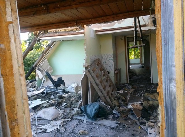

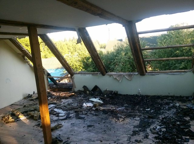

07.07.2013 20:29:48
Lammutavad.
Spoiler

07.07.2013 20:34:29
Korraliku maja lõhuvad maha
