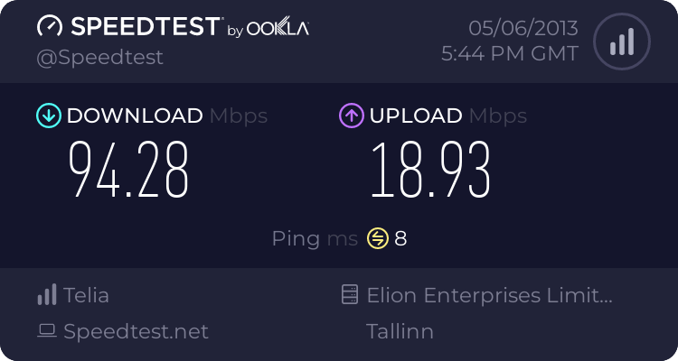

100/20 ühendus. Peale paigaldust oli kuni selle kuu alguseni ping 3-5, õhtul ja öösiti ka tihti 0 (viimased 2 kuud), nüüd aga igast asendist stabiilselt 8-10. On 8-10 üldse mingi märkimisväärne number, et väiksemat peaks taga igatsema? Kiirus samas on sutike kasvanud speedtest.net alusel eelneva 89/17 asemel on nüüd 93-94/19.

olafsand, kas eestisiseselt on ping 8-10ms? St 100/20 ühenduse puhul peaks see 1-2 olema - kui on suurem siis midagi selgelt on valesti (ise pakuks, et sisevõrgus).
Kommentaarid: 186 loe/lisa Kasutajad arvavad:  :: 1 :: 1 :: 147

speedtest.net ja "elion" sealt valin...see peaks eestisisene test olema?

olafsand, see ping näitab aiateibaid. Või siis äkki on testi tegemise ajal - ehk täiskiirusega sikutamisel/uploadimisel - ping selline. Mul on näiteks ka 100/20 ühenduse taga ka nii:
Aga käsurealt ja muidu reaalses kasutuses on 1-2ms.

Mark0, loll küsimus, aga milline käsurida peaks välja nägema? CMD kaudu sisestan selle eks?

sõnum 06.05.2013 21:06:14 vasta tsitaadiga
Mark0 kirjutas:
Ping mõõdetakse enne kiirust ju?
