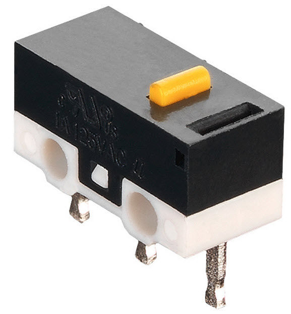

kas rulliku all on selline nupp nagu micro switch?
kas selline?
Spoiler Spoiler Spoiler
või selline
mõlema puhul ei lähe parandus kallimaks kui lüliti pluss 3-5 euri jootmise eest kellelegi visata.
Olen logitechi kraami korduvalt ise parandanud. Kasutaja Joeking peaks siiamaani logitech mx revolutioniga toimetama, mis läbi minu käe on uue elu saanud. (ühe korra micro switchi puhastades, teisel korral vahetades)
