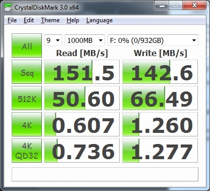

jaakennust, windowsi raid0 läheb 2 ketta puhul 2x kiiremaks. Endal kogemus täitsa olemas. Jookseb juba umbes paar aastat windowsi stripe'ga.
1 HDD:
2x HDD windowsi stripe:
1 HDD pilt on võetud siit ja ei ole minu tehtud, lihtsalt sama ketta mudel, mis mul, et oleks parem võrdlus.
