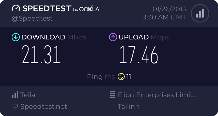

26.01.2013 12:38:07
| Betamax kirjutas: |
| Võib ka muutuda alles esmaspäeval. Aga saad ju alati Elioni klienditeenindusse helistada ja nad vaatavad järgi, mille taga asi seisab. |
elion.ee e-teeninduse kaudu minnes muutub kiirus kohe kui restarti teed ruuterile! või isegi ei pea , mul muutus kohe
aga millegi pärast wifi kaudu kiirus selline

läpakad kõik n standard kaartidega ja ruuter on kuni 150mbit ja ruuteriks routerboard 2011UAS-2HnD-IN

See suht kõikuv viimati naitab 72Mbit

tahad öölda et mul wifi kaart ei luba 100mbit reaalselt kasutada?

Pead vist mind tõesti lollina .. olen proovinud seda ka , ja minu eetriga keegi peale minu ei kasuta ., olen vaadanud sellise programmiga nagu Inssider
mulle tundub lihtsalt et ei leidu siit yhtegi inimest kes jagaks sõbralikult oma kogemusi kellel ka kogemusi mikrotikiga

| ThedEviL kirjutas: |
| tptdairy kirjutas: |
| Smoking kirjutas: |
| 100Mb ühendus? Arvatavasti siis ruuter/seadmed G standardi omad, vaja muretseda N-id. |
läpakad kõik n standard kaartidega ja ruuter on kuni 150mbit ja ruuteriks routerboard 2011UAS-2HnD-IN |
Vaata et ta sul ikka n peale seatud ning wifi turva oleks wpa2 aes mitte TKIP. |
mul mõlemad nii AES kui ka TKIP ja peal on 20/40 B/G/N above standard peal kui sa just saad aru sellest miskit
muidugi ei ole proovinud ainult N peale ajada |
Kaota TKIP ära.
See kruvib kohe n kiiruselt maha. Siis peaks teoorias töötama.
Ruuter peaks olema ikka 300mbs (ehk reaalselt kuskil 10MB/s) peaks ikka läbi minema.
Ta on dual chain, seega kust maalt see 150mbs piir? |
sul siis kogemusi routerboardi ruuteriga? |
Need jäävad aega kui n kaarte veel ei toetatud rb poolt.
Küllaga on ta ju tühipaljas linux, seega ei tohiks ta erineda nt openwrt/ddwrt ja mis iganes muust linuxi ruuteri distrotest.
Neil kõigil kaob n kiirus kui turva on TKIP peal. Olenemata kas wifi on broadcom või atheros (ja sealjuures veel pole vahet kelle draivud)
Kuna sa saad bandwith'i 40mhz peale panna, ei saa sul on 150mbs vaid 300mbs wifi pool.
Ning kanali peadki 40mhz peale panema, kui tahad 300mbs kiirust kätte saada.
Ja HP(High Power) ruuteritega: kruvi kohe heaga võimsus maha. Ka g kiiruste peal suur saatevõimsus lühikese maa peal tekitas jubedalt häireid.
Ka sellele on nii mõnigi juuksekarv kulunud.
Kuigi, ehk on nüüd see lahendatud... krt teab. Ei kasuta RB'e enam.
Lisaks: Kindlasti ei saa sa n kiirusi, kui sul selles masinas samal ajal inssider käib. (Mul kadus selle avastamise peale pea 4 tundi oma elust). |
hmm.... mis RB ruuter karp sul oli ? mul hetkel RB2011UAS-2HnD-IN ruuter
Aga tundub see 2.4Ghz sagedus hakkab täis saama jah aga minu kanali otsas ei istu enam kui mina
