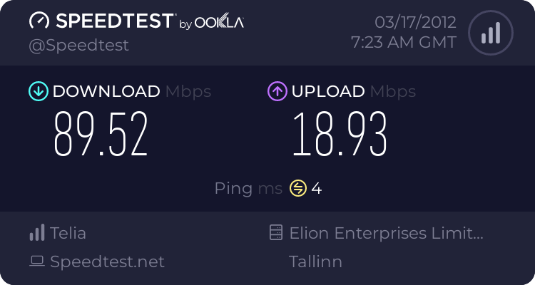

sõnum 17.03.2012 10:14:58 vasta tsitaadiga
indrekp kirjutas:
784 on G standardi toega ehk reaalne läbilase wifi kaudu kusagil 25Mbit/s. TG789 on võimalik erakliendil osta ning sellel juba N wifi mis reaalselt läpaka N wifi kaarti kasutades peaks ligi 80Mbit/s vabalt läbi laskma.
Spoiler Spoiler Spoiler
Reaalselt on nii, et kui tahad üle wifi 50+Mbps kiirusi tarbida, tuleb Thomsonid ära unustada.
Kommentaarid: 67 loe/lisa Kasutajad arvavad:  :: 0 :: 2 :: 63

spezwend kirjutas:
Praegu tegin enda wifi otsas oleva läpakaga (Lenovo X61s) ning Elioni 100/20'ga testi. Ruuteriks on Elioni pakutav Thomson 789vn.
marko@Tulisilm ~ $ iwconfig
lo        no wireless extensions.
eth0      no wireless extensions.
wlan0     IEEE 802.11abgn  ESSID:"Markoki"
          Mode:Managed  Frequency:2.462 GHz  Access Point: 08:76:FF:05:1A:6B
          Bit Rate=130 Mb/s   Tx-Power=15 dBm
          Retry  long limit:7   RTS thr:off   Fragment thr:off
          Power Management:off
          Link Quality=62/70  Signal level=-48 dBm
          Rx invalid nwid:0  Rx invalid crypt:0  Rx invalid frag:0
          Tx excessive retries:25632  Invalid misc:58   Missed beacon:0
Kommentaarid: 186 loe/lisa Kasutajad arvavad:  :: 1 :: 1 :: 147
