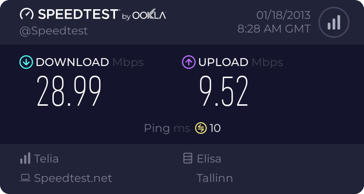

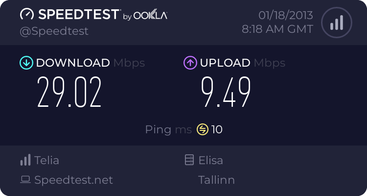

Enne 12/1 mbit/s
Uus 30/10 Mbit/s
Kommentaarid: 458 loe/lisa Kasutajad arvavad:  :: 0 :: 0 :: 388

24 eurot küsitakse selle eest ning lisaks peab olema Thomson TG789vn ruuter.
Mul on tellitud ka teine vaatajakoht ning ruuter näitab, et ühendus on üleval 11.999 / 44.999 kbps kiirusega. Kui ühe digiboksi tööle panen, siis kiirus ei lange thumbs_up.gif

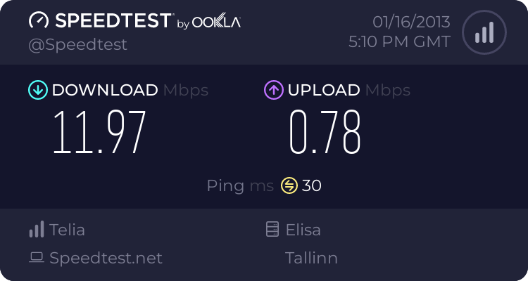

Vahur, kust sa nii madala latentsuse said? Töö juures mitmed VDSL2'd, aga latentsus ikka 20-30ms.
Vanem VDSL2+'i veakontroll on tiba teistsugune, ilmselt on kõnealused töö-VDSLid veel vanema veakontrolliga. Mingil hetkel peaks kõigile minema uus veakontroll peale (tähtaega ei oska ütelda).
