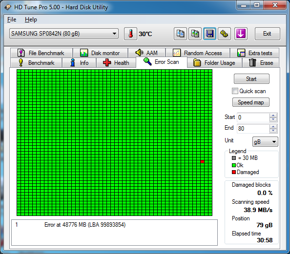

Tere!
Kas oleks kuidagi võimalik parandada seda 1ht bad sectorit?

Näita "health" lehte. SMART annab täpse info ketta seisundist. Siin on mäha, et on jama ja muu on juba kohvipaks.

Märt. kirjutas:
Smart ei näita kettal olevat n-ö "füüsilist kriimu" ja selle asupaika, küll näitab seda HD Tune Full Skänn ja see siis annab teada, kus piirkonnas reaalselt see füüsiliselt kutu koht asub.
Ja lisaks niipalju, kui see on üks ja ainus, "mittesuureneva veaga piirkond", siis selline ketas võib olla vabalt aastaid kasutatav.
Ja selline ketas oleks kasulik Full Formaadiga üle formaatida, siis on näha, kas see "punane täpp" on alles või on kadunud. Kui on kadunud, siis on tegemist nähtusega, mida nimetatakse ka "tarkvaraliseks bad sektoriks", kus tarkvara mingil põhjusel ise genereerib veateate, kui bad sektori olemasolu.

Kui väga karta icon_razz1.gif , siis on üks asi veel, sida sellise kettaga taha saab:
1. HD Tune näitab ilusti ära, oma Full Skännil, et kusmaal see "Bad Blokk / või kahtlane blokk" asub.
2. Ja siis enne seda "katkist / kahtlast kohta" saab ketta jagada (tarkvaraliselt) kaheks (või ka rohkemaks) kettaks ning:
- esimene tekkiv ketas on kasutuses
- ja teine tekkiv ketas, seda siis ei kasutata.
3. Pildi järgi vaadates on "kahtlane koht" kusagil a 60GB piirkonnas, seega saaks tekitada 2 ketast suurusega a 50GB / 30GB.
4. Kes julgeb, siis saab veel teha ka 3 ketast: a 50GB / 10GB / 20GB vms. Ja bad asub siis kettal, mis on kasutamata.
Täiesti töötav meetod, muide, selline kettajagamine. Endal selliselt - katsetuseks - jagatud mitu "füüsiliste bad sektoritega ketast" ja ükski neist ketastest pole seda näidanud, et järgmised "bad blokid" oleks ilmunud tervetesse piirkondadesse ja kettad on täiesti aktiivselt kasutusel ning ükski pole lõplikult maha surema hakanud.

146 badi ja otsuse ootel on veel 1, andmed varunda kõigepealt, siis tiri näiteks UBCD, sealt valid oma ketta tootja utiliidi ning lased kettale kallale. See ketas tundub surevat.
Veel kord: 1. varukoopia oma vajalikust tränist.
2. testi ketast.
Võimalusel garantiisse.

Nii, format tehtud, bad sector ikka alles samal kohal nagu esimesel pildil. UBCDst ei leia tootja utilityt. Oskab keegi juhendada? Kuulsin, et samsung oli oma ketaste tootmise maha müünud või midagi sellist. Ega sellest utility tootja nimi pole muutunud? Kahjuks praegu ei saa osta uut ketast nii, et proovin seda päästa.
Ega kellelgi sata1(või sata 2 ketast sata 1 jumperiga)/ide ketast pole müüa?

Koduka järgi tundub Samsungi utiliite mitu olevat isegi.
http://www.ultimatebootcd.com/
ES-tool peaks toimetama küll.
Lased plaadilt käima masina, valid menüüst HDD ja edasi peaks näha olema või siis alammenüü ilmuma. Ise olen Hireni`i kasutaja, sestap täpsemalt ei oska juhendada. Utiliidid on enamus samad, aga menüüde ülesehitus tiba teine.
Formatiga Badist lahti ei saa.
Aga jah, maha müüdi Seagatele ja selle tööriistad peaks ka Samsungidega toimetama. Aga kuskil keegi nagu mainis, et pole siiski päris see....

samsingul hutil ja eztool peaksid mõlemad tahtma ketast zero fillida. muidugi võib ola, et mingi utiliit ei toeta seda ketast.

Karu7899
HV kasutaja
liitunud: 29.07.2010
sõnum 22.12.2012 18:26:18 vasta tsitaadiga
Nii sain uue ketta milleks HD161GJ ja näitab nii:
HD Tune Pro: SAMSUNG HD161GJ Health
ID Current Worst ThresholdData Status
(01) Raw Read Error Rate 100 100 51 0 ok
(03) Spin Up Time 92 92 11 3400 ok
(04) Start/Stop Count 100 100 0 44 ok
(05) Reallocated Sector Count 100 100 10 0 ok
(07) Seek Error Rate 253 253 51 0 ok
(08) Seek Time Performance 100 100 15 0 ok
(09) Power On Hours Count 100 100 0 111 ok
(0A) Spin Retry Count 100 100 51 0 ok
(0B) Calibration Retry Count 100 100 0 0 ok
(0C) Power Cycle Count 100 100 0 43 ok
(0D) Soft Read Error Rate 100 100 0 0 ok
(B7) (unknown attribute) 100 100 0 99 ok
(B8) End To End Error Detection 1 1 0 224 ok
(BB) Reported Uncorrectable Errors 100 100 0 0 ok
(BC) Command Timeout 100 100 0 0 ok
(BE) Airflow Temperature 87 69 0 218693645 ok
(C2) Temperature 82 68 0 302579730 ok
(C3) Hardware ECC Recovered 100 100 0 75379 ok
(C4) Reallocated Event Count 100 100 0 0 ok
(C5) Current Pending Sector 100 100 0 0 ok
(C6) Offline Uncorrectable 100 100 0 0 ok
(C7) Ultra DMA CRC Error Count 98 87 0 921 warning
(C8) Write Error Rate 100 99 0 3 ok
(C9) Soft Read Error Rate 253 253 0 0 ok
Health Status : warning
millest see ultra DMA CRC Error Count tuleb?

laurx
HV Guru
laurx
liitunud: 24.03.2004
Autoriseeritud ID-kaardiga
sõnum 22.12.2012 21:07:45 vasta tsitaadiga
kehv kontakt kaabliga.

UrmoZ
HV Guru
UrmoZ
liitunud: 06.01.2005
sõnum 23.12.2012 00:12:58 vasta tsitaadiga
Kunagi esines kõvakettaga sama probleem, aitas SATA kaabli vahetus.
