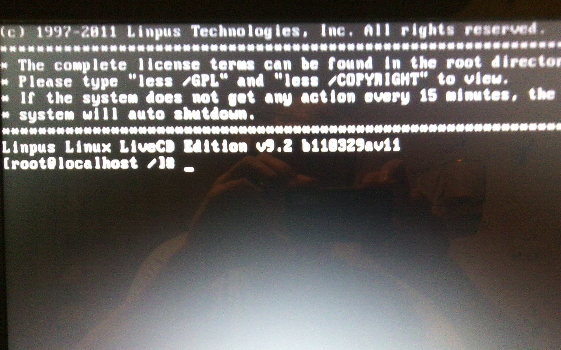

probleem on selles et sai ostetud sülearvuti packard bell te millel on OS linpus linux
Lülitasin arvuti sisse ja tundus et asi toimib kuid siis äkki on mingi jama ees ja edasi ei lähe ning on kirjas et pean sinna kirjutama less gpl või less copyright
ja kui midagi ei kirjuta siis lülitab arvuti ennast 15 min pärast automaatselt välja.
Miks ta seda teeb ja kuidas ma seda viga parandada saan ?

Ilma täpsema kirjelduse või pildita (kasvõi loetav moblapilt ekraanist) on raske midagi arvata. Ilmselt ootab arvuti Sinu poolset reageeringut.

aga trüki need järge mööda sisse. võibolla tahab lihtsalt litsentsi tingimustega nõustumist.

Ma kirjutasin need ja siis tuli väga palju teksti mida ma ei viitsinud eriti lugeda ja lootsin sama et ta tahab et ma nõustuksin nendega aga ei tea ei olnud midagi kirjas kuidas edasi sealt liikuda kas nõustuda või mitte siis lülitasin nupust välja ja siis kõik otsast peale , kuid väike erinevus tuli kui peale kolmandat sisse lülitamist tulid mingid errorid ette ja siis tuleb jälle sama tekst icon_confused.gif
lisasin pildi ka ehk on nüüd teil parem aru saada millega tegu ? icon_smile.gif

Niipalju kui ma aru saan on linpus niivõinaa mõeldud hiinlastele netbooki peal kasutamiseks. Pole mõtet sellise eksootikaga nikerdada, lase sinna peale ubuntu või windows oma maitse järgi.

aga kuidas seda teha kui see asi ei lähe normaalselt tööle isegi mingi biosi kaudu pean selle maha laskma v?

Installer teises arvutis plaadi/usb peale. Ideaalis piisab siis plaadi/usb sisestamisest ja masina käimalülitamisest et värske installi teha saaks.

kaabakas kirjutas:
Huvitav jah, et keegi seda Linpus Linux_it ei valda, kõikjal lõppevad soovitused samaga, et paigalsa sinna midagi muud, kuigi samas peaks see Limpus Linux suht kiirelt käima minema, ilma igasuguste jaburdusteta kui vaid sellest esimesest komistuskivist edasi oskaksid kasutajad minna, hilisemal arvuti sisselülitamisel, ei tohik enam selliseid küsimusi ekraanil kohata.
*The complete license terms can be found in the root directory.*
*please type "less /GPL" and "less /COPYRIGHT" to view. *
[root@localhost /]#
Mis edasi
less /GPL
less /COPYRIGHT
Või mis seal [root@localhost /]# võtmeks on, et see Limpus aktiveeruks.

Aga Marie andis ju praegu õpetuse, et kirjuta "less /GPL" sinna sisse ja pane enter. Väljumiseks vajuta q. Seejärel "less /COPYRIGHT" ja jälle q. Proovi sinna ka kirjutada käsk "startx" ja enter. Kuid kokkuvõtteks soovitan mina ka sinna mõnu ubuntuline peale panna.

Sellel distributsioonil polegi graafilist külge vist.. ainult terminal seni kuni kasutaja mõne installib, aga mis pakimajandaja tal olla võiks pole aimugi.

Fedora-põhine teine.
.rpm siis.
Äkki saab abi Fedora-voorumitest?

Üsna keeruline asi jah ja uurisin ka et graafika mingi jama on ja kuskil oli isegi kirjas et tuleks CD ROM lahti ühendada aga ei saanud aru miks ning arvan et ega see ei oleks midagi muutnud icon_biggrin.gif
Kuid nüüd windows 7 installimine käsil kuna see limpus on ikka väga imelik asi icon_biggrin.gif
