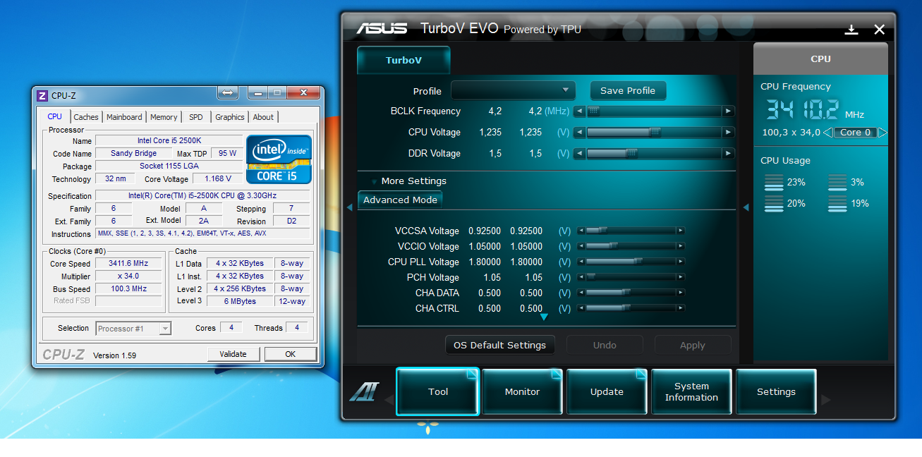

Nii, sain nüüd Maximus IV lehelt selle AI Suite tõmmatud ja siin tõesti OLULISELT rohkem kraami kaasas - sh. TurboV EVO. Softi install vajab nüüd restarti, eks peale restarti muljetan siis, kas saan üldse mingit OC-d teha.
Edit:
Muhahaha, wtf?:
Midagi suurt teha ei saa ja BCLK näitab 4.2mHz. Ja muidugi CPU-Z näitab õigesti.

Imelik... Minul on selle Advanced Mode kõrval tab nimega CPU Ratio, kust saab siis kordajat muuta.
Kui prose koormust saab, kas siis CPU-Z meelest ka oma "native" turbo sageduseni läheb?

Alan
HV veteran
Alan
liitunud: 12.02.2008
sõnum 25.10.2012 23:50:48 vasta tsitaadiga
lolloom kirjutas:
CPU-Z järgi:
IDLE (speedstep) @ x16.
LOAD @ kõigub x-34 kuni x36
Kommentaarid: 131 loe/lisa Kasutajad arvavad:  :: 0 :: 0 :: 121

Krt, sai ostetud G.Skill mälud ja miskipärast nad töötavad vaid 1333MHz peal, kuigi peaks olema 1866 MHz.
F3-14900CL10D-16GBXL (8Gbx2) RipjawsX - http://www.gskill.com/products.php?index=456
Emaplaat on Gigabyte GA-Z68P-DS3
Ja prose i5-2500k
On see 1333MHz siis kuidagi prose klokiga seotud vms?

Võid valida mäludele XMP profiili, või lihtsalt BIOSist valida memory frequency 1600.

Kuna I5 tegelikult ei toetagi kiiremat.
Nagu ütles Alan vali mälude profiilist manuaalselt 1866mhz.

Kui valisin 1600 või 1866, siis ei lasknud üles bootida.

wa666ou, XMP valida siis vist antakse volti kah juurde aga mitte alati. Endal õnneks polnud probleemi. 1600MHz mälud töötasid ka kohe lubatud kiirusel, mis sest et ametlikult toetatud kõrgeim on 1333Mhz.

Vaata seaded üle, teinekord on nii, et XMP järgi kisub uuema/võimekama plate seaded üles aga emme ise ei kannata neid ära icon_sad.gif Need mälude põlvkonnad ja emaplaatide põlvkonnad võivad kohati pirtsakad olla.
Alusta lõdvemalt põhiseadetega manuaalis ja siis vaikselt hakkad vinti kinni keerama kui tõuseb ja toimetab. Teine koht mida kontrollida, 1N 2N asemel, on sedagi teatud mäluga ette tulnud icon_smile.gif Neid variante mida katsetada on palju, dimmide arvust ka sõltub. Kahega läheb kergemalt kui neljaga ja ühega saab tavaliselt keerukamatest oludest üles vähemalt ja seadete jõujooned paika. Kui 1866 nii ehk naa ei lähe siis alusta esimesest numbrist man. seadetes ja siis arene edasi kas lauge või erineva skeemi järgi icon_smile.gif @1866 10-11-10-30 2N ei ole lauge, äkki plate armastab selle mäluga hoopis 9-9-9-24 @1600 või 11-11-11...

Tänud info eest.
CPU-Z paistab, et näitab vist ka mälu seadeid siin:

See tab on XMP. CPU-Z näed Memory tab alt hetkel jooksvaid põhiseadeid. Kui rohkemat näha/muuta tahad siis Inteli kiibistikuga plaatidele selline programmijupike nagu CPU-Tweaker 2.0.
Tollega õnnestub "lennult" masin kokku jooksutada kui ebasobivaid seadeid näppida, või siis paremal juhul jälle mitte icon_biggrin.gif

Tänud Jaanos.
Paistab, et hetkel siis 10-10-9-26 2T @1600MHz igati probleemivaba.
