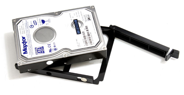

Uuemates korpustes on millegipärast rohkem levinud sellised kinnitused:
Spoiler
Vibratsiooni summutavad paremini sellised:
Spoiler

| von Wu kirjutas: |
Spoiler
Spoiler
olenevalt korpusest on nende alumistega ka probleeme. näiteks antec P183 korpuses ei saanudki ketast sinna panna ja tuli panna allapoole, videokaart oli liiga pikk (gigabyte HD 7970 see 1ghz OC edition) ja raami kõrvad jäid ülemisel ette ja alumisel jäi tava ketta paksus ventikat segama paar mm jagu Summutada võib ju hästi, aga kui ikka natuke püssimat masinat korralikuma videoga paned siis kasutada neid ei saa

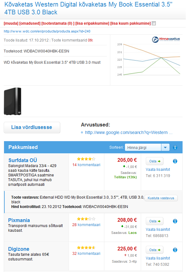

ja ongi nii...odavaim 4TB HDD on nüüdsest ka reaalselt tellitav:
krt nüüd võiks sisesed kettad ka sama odavaks kukkuda
| Kommentaarid: 84 loe/lisa |
