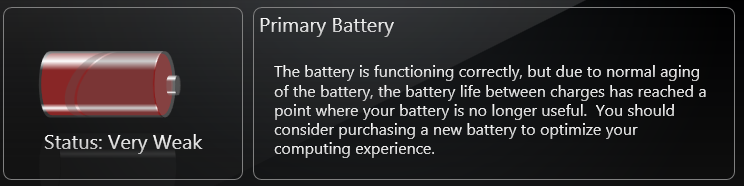

Huvitav muidugi ka see, et enne tegin HP battery check'i, vastuseks status: weak. Nüüd tegin uuesti ja status: ok
Poole teksti kirjutamise pealt tundus kõik normaalne, aga ühel hetkel arvuti lülitus välja (näitas, et umbes 70% akut on veel alles). Vooluga lülitasin sisse ja siis näitas juba HP battery check, et battery capacity is very low, your battery has to be replaced. Praegu laeb ja väga kiiresti. Seega lepin sellega, et tuleb aku välja vahetada ja näha, mis teisega toimub...

Akud üldiselt surevadki sülearvutitel suhteliselt järsku. Kui vana akuga tegemist?
