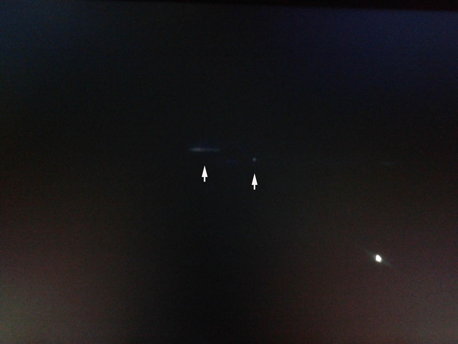

Oma läpparil avastasin ükspäev sellised heledamad laigud, mis on näha ainult mustal taustal. Kui laikudest allapoole õrnalt ekraanile suruda, siis kaovad praktiliselt ära. Ainult pimedas toas on näha, aga kui nendest ülespoole õrnalt vajutada, tulevad jälle nähtavale. Peale astunud ja mingit survet pole küll saanud see.

Välimuse järgi ütleks, et masin on raskust saanud kaas kinni olekus, ning klaviatuuri nupp on jälje sisse surunud.
Ilma füüsilise vägivallata sellised taustavalguse koht bleedingud ei teki.
