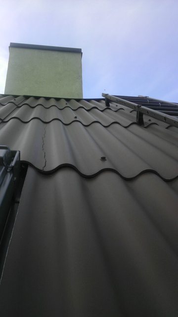

Igavene jama.
Spoiler Spoiler Spoiler
Mõned juuksekarvapraod leidsin veel.
_________________
Reisijate ja fekaali vedu kahekorruselise bussiga.
Praepelmeenid ja Vana Tallinn suudavad nii mõndagi muuta!
Kommentaarid: 65 loe/lisa Kasutajad arvavad:  :: 0 :: 0 :: 61
tagasi üles
Magic
HV Guru
Magic
liitunud: 28.12.2001
sõnum 27.05.2012 20:04:54 vasta tsitaadiga
Pinge alla jäänud ilmselt
Kommentaarid: 235 loe/lisa Kasutajad arvavad:  :: 0 :: 0 :: 201

sõnum 27.05.2012 20:06:13 vasta tsitaadiga
Võimalik. Korra on juba 2 plaati välja vahetatud, kummagi katuseakna alt 1.
