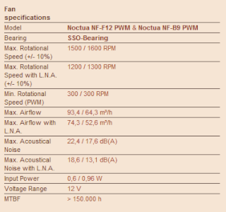

Ventilaatorid saavad mõlemad oma toite läbi 4-pinnise kaabli. Kaabli ühendamisel on sul võimalus valida, kas ühendad ventilaatori 4-pinnisesse pessa või siis 3-pinnisesse. 4-pinnine pesa annab sulle võimaluse kasutada PWM funktsiooni, mis lubab sul muuta ventilaatori pöördeid minutis. 3-pinnisega see võimalus puudub, mis tähendab seda, et ventilaatori jookseb koguaeg vaid täispööretel.
Pakendis leiad veel 4 kolme erinevat sorti olevat kaablit.
Esimene on y-kaabel, mis lubab sul kaks ventilaatorit ühe pesa taha ühendada, aga kuna ta ei saa pesast piisavalt voolu kätte, siis ventilaatorite kiirused muutuvad väiksemaks.
Teine ja neljas kaabel on L.N.A kaabel, mis muudab ventilaatori heli ühtlasemaks ning vaiksemaks, kuid ka sellel on miinus. See kaabel piirab maksimaalset ventilaatori kiirust.

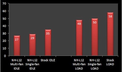

Testimisel tegin alguses niimoodi, et kasutasin ainult väiksemat ventilaatorit ning pärast arvuti tööle panekut ootasin 10 minutid, et saada kätte protsessori kraade tühikasutusel. Siis kasutasin IntelBurnTesti, et saada kätte täiskasutuse kraaid.
Siis tegin sama ka kahe ventilaatoriga ja sain sellised tulemused:
Nagu on näha, siis on NH-L12 tugevasti parem, kui tootjapoolne jahutus, aga mitmik ventilaatori ning üksikventilaatoriga suuremat vahet ei ole. Aga samas ei ole ka suurt heli erinevust nendevahel. Need ventilaatoritele kaasa L.N.A kaabel aitab sellele kaasa.

| Esimene on y-kaabel, mis lubab sul kaks ventilaatorit ühe pesa taha ühendada, aga kuna ta ei saa pesast piisavalt voolu kätte, siis ventilaatorite kiirused muutuvad väiksemaks. |
Teaduslikult tõestatud?
| tsitaat: |
| Teine ja neljas kaabel on L.N.A kaabel, mis muudab ventilaatori heli ühtlasemaks ning vaiksemaks, kuid ka sellel on miinus. See kaabel piirab maksimaalset ventilaatori kiirust. |
L.N.A. adapter vähendab maksimaalset ventilaatori kiirust, mille tagajärjel on vent vaiksem ja puhub vähem.
Y-kaabliga on kaks ventilaatorit rööpühenduses mis tähendab, et kui emaplaadist läheb välja 12 volti, siis jõuab ka mõlemasse ventilaatorisse 12 volti, mitte et mõlemasse jõuab 6 volti. Rööpühenduses on pinge valem U=U1=U2. Mis loeb on voolutugevus, mis on siis kokku kahe ventilaatori oma(I=I1+I2). Emaplaat suudab jah ainult 12 volti välja anda, kuid 12 voldist piisab kasvõi saja ventilaatori jaoks, kui need ventilaatorid on rööpühenduses. Mis loeb on voolutugevus, mida on kahe ventilaatori jaoks ka kaks korda rohkem vaja. Tänapäeva emaplaadid saavad aga nii väikse voolutugevusega küll hakkama, et mõlemad ventilaatorid täiskiirusel tööle saada.

Veiks96, Katsetasin ära. Ei lasknud täispööretele venti. Ju on midagi muud mis takistab või on ise sellel tooted mingi viga sees ( kes teab )
