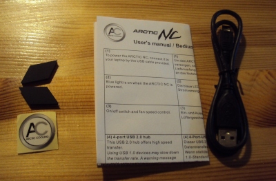

Pakendi sisu:
- Arctic NC
- Kasutusjuhend
- USB juhe
- Arctic Cooling kleeps
- Kummist pehmendused

Nii väiksesse pakendisse on isegi päris palju asju ära mahutatud. Alustades paremalt, siis leiab pakendist USB>Mini USB juhtme, ning kasutusjuhendi. Ära tuleks ka märkida, et juhtme pikkuseks on kõigest 56 cm. Veel leiab pakendist ka Arctic Cooling'u kleepsu, ning kummist pehmendused.

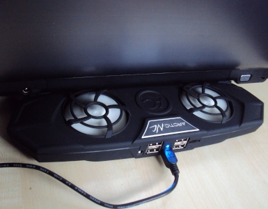

Jahutus:

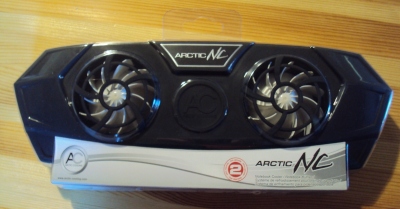

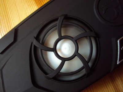

Jahutus kaalub äärmiselt vähe - kõigest 250 g. See tähendab, et seda on äärmiselt lihtne ka kaasas kanda, kui vaja. Jahutusel on kaks 60 mm ventilaatorit, ning mõlemad saavad oma voolu USB pesast. See tähendab, et mingit välist adaptrit vaja ei ole, kuid välise adaptri jaoks on koht siiski olemas. Ventilaatoritel on peal ka kaitsevõre, et näpud ja muud esemed ventilaatori vahele ei jääks. Jahutuse keskelt leiab veel ka Arctic Cooling'u logo, ning toote nimetuse. Jahutus ise on sellisest pehmest plastmassist, mis tuletab mulle meelde BitFenix'i korpuse pinda. Ventilaatorid pöörlevad vahemikus 900 - 1700 pööret minutis, ning nupust on nende kiirust võimalik muuta. Lisaks on need ka võimalik täiesti välja lülitada nupust. Kodulehel on kirjas, et toetatud on sülearvutid suuruses 12-19''. Kuid ma ei näe siin ka probleemi 10'' sülearvutitega. Pigem tekib probleem suurematega, et kaabel ei ulatu USB pesasse.

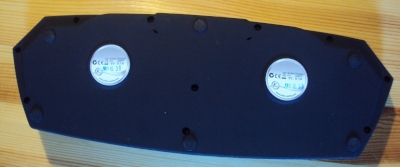

Jahutuse all on 6 jalga, mis hoiavad jahutust paigal. Kuna kui sülearvuti jahutuse peale panna, võib tulla probleem, et jahutus libiseb alt ära. Jahutuse all on ka kirjas, et jahutus vajab töötamiseks kõigest 5V, ning 0.1 amprit. Veel on all kruviaugud, kui on soov jahutus lahti kruvida, ning puhastada.

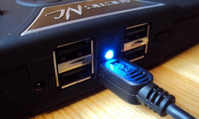

Mis selle väikse sülearvuti jahutuse puhul huvitav on see, et tal on lisaks küljes ka neli USB 2.0 pesa. USB pesade keskel on MiniUSB ühendus, kust jahutus saab voolu ning andmed. Sellest ülal on kohe ka sinine LED, mis põleb, kui jahutus ära ühendada. Siinkohal pean ma kurvastama, et seda kuidagi välja lülitada ei saa. Vasakpoolsete USB ühenduste kõrval on ka väikene ühendus, mille jaoks juhet kaasas pole. Tegemist tavalise voolupistikuga, kui soov kasutada välist vooluallikat. Ning täiesti paremal asub nupp, millest saab reguleerida ventilaatorite kiirust. Lisaks on võimalik sealt nupust ka ventilaatorid täiesti kinni keerata.

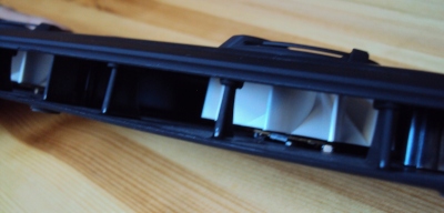

See jahutus töötab sellise põhimõttega, et pealt võtab külma õhu, ning siis puhub pildil olevast kohast välja. Kuna jahutus ei ole väga paks, siis tuleb õhk sealt ka päris suure survega välja. See tähendab omakorda, et külm õhk peaks jõudma piisavalt hästi sülearvuti alla.

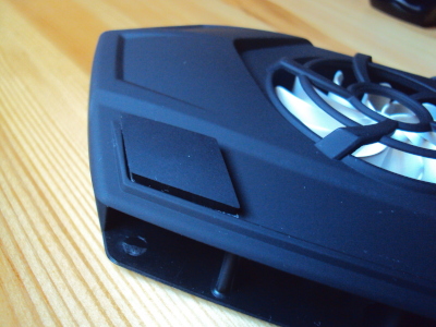

Kui ma alguses rääkisin, et pakendis on kaasas kaks kummist pehmendust. Nagu pildilt näha, siis kleebitakse need ise jahutuse peale, et oleks võimalik sülearvuti jahutuse peale tõsta. Need tagavad ka selle, et sülearvuti jahutuse pealt alla ei libiseks.

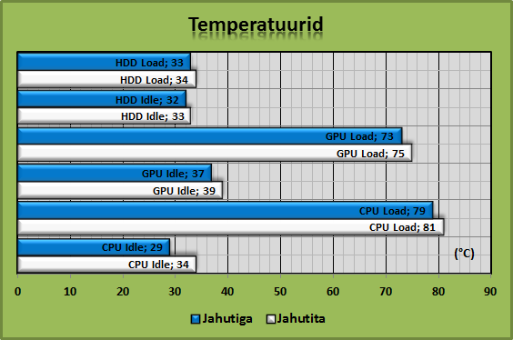

- Temperatuure mõõdan HWmonitor'i ja GPU-Z'ga
- LOAD test tehakse Prime 95 ja FurMark'iga
- IDLE temperatuur saavutatakse sellega, et arvuti seisab umbes kümme minutit puutumata töölaual
- Toatemperatuur on 23 kraadi juures
Nagu sai öeldud, tuleb sülearvuti tõsta jahutuse peale, ning seda ma ka tegin. Sellisel juhul puhub jahutus otse sülearvuti alla, ning kelle sülearvutitel on all õhuvõtuavad, peaks temperatuurid alanema märgatavalt. Minu sülearvutil kahjuks õhuvõtu avasi sülearvuti all pole, ning seepärast pole ka väga suurt efekti. Kuid siiski alanes ta väiksel määral sülearvuti temperatuure. Kui jahutus töötab, siis on kätega kohe tunda, kuidas külm õhk puhub käte peale. Ning kui rääkida selle jahutuse müratasemest, siis täispööretel on kuulda ainult väga väikest sahinat. Kuid üldisel juhul on taustamüra alati valjem, kui see jahutus ise. Kaasa aitab ka see, et USB pesa ei suuda piisavalt palju voolu anda, et midagi väga lärmakat oleks. Mis natukene häiris oli veel see, et kaasasolev juhe oli liiga lühikene minu sülearvuti jaoks. Kui sain jahuti omavahel arvutiga ühendatud, oli juhe päris pinges, ning seepärast võiks olla juhe natukene pikem.
Pilt räägib ise enda eest, ning nagu näha ei ole minu sülearvutiga temperatuurierinevus just väga suur. Kõigest paar kraadi siia sinna. Kuid nagu öeldud, peaks parema tulemuse saama sülearvutiga, millel on õhuvõtuavad sülearvuti all. Kõige suurema temperatuurierinevuse sai protsessoriga, kus töölaual olles on temperatuurivahe lausa 5 kraadi.

Nagu ma aru saan, siis puhub õhku sisse arvutisse, aga osadel läpakatel võtab alt õhu sisse ja äärest puhub välja. Sel juhul see ju ei sobiks?

striker13, nagu ütlesin , mul pole all sissevõtuavasi. Sellest ka väikene temperatuuri muutus.
otty, sain vist nüüd aru sinust, jah tagant puhub sisse. Siin võib tulla tõesti probleeme, esimesena tuleb mulle koheselt meelde Thinkpad T61, millel tagant puhub kuuma õhu välja.

| tahaks näha paremaid pilte sellest.. kuidas see kaadervärk laseb endale pähe istuda. 17" läpatsid piisavalt laiad, et hakkavad painduma 2 toetus punkti peale, mis ei pruugi ühilduda läpaka enda jalgadega. Ise eelistaks ikka terve aluse moodi jahutit. Aga Eestis pole selliseid saada 17" läpakatele.

| sixkiller, teen homme rohkem pilte, mismoodi see asetseb.

Sul omal 15,4", minul aga 17". Seega sinu oma istub aku peal...
juba suvaline ventikas (endal 12.cm puhul läpaka põhja alla), aitab jahutuse vastu Gamer läpakate puhul.. Muude läpakate puhul ma ei näeks vajadust.

Millised oleks tulemused siis kui oleks testis läptop millele see jahutus tehniliselt paremini istuks? Praegu tundub küll pigem hub kui jahuti

Taun0, vaadates välismaa ülevaateid, tuleb temperatuurivahe kuskil 5-10 kraadi õige sülearvutiga.
Annan tuttavale selle lähipäevadel, vaatan uurin kas ta viitsib oma HP sülearvutiga testida.
