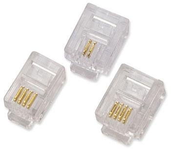

| Tere, mure siis selline, et sai ostetud ebayst selline lauatelefon nagu: BT Graphite 2500.. kuna 2. maja siis see telefon tundus kõige parem.. vana telefon oli SONY SPP-A945. Mure siis selline, et see uus telefon ei tööta, ei leia võrku üless nagu. Proovisin vana telefoni juhtmega kuna see mis kaasas oli oli teine ots mingi hoopis teine. See juhe mis proovisin oli 2. tükki keskel. Olen kuulnud, et nendel pidid olema juhtmed teist moodi ? VÕi ei sobigi see telefon eestisse kasutamiseks ?

Levinuimad on kaks tüüpi - RJ-11 ja RJ-12.
Spoiler
Kui vana telefoni juhe oli 4-kontaktiga, siis pead uue puhul ka samasugust kasutama.

Vana ja uue telefoni juhe oli see keskmine, kahe kontaktiga. Uuel ja vanal telefonil on sees 4. klemmi ja raadiosaatjal, see mis seina küljes on, on 6. klemmi
Ahjaa, seda unustasin öelda, et meil on raadiotelefon.. ehk see kast on seina peal ja sealt tuleb juhe telefoni. Raadiotelefoni adaptri nimi on Ericsson KRC 115 032/1 R1D
Uue telefoni juhe, mis kaasa anti on selline piklik, valge ja see mis telefonisse läheb on see mis seal pildil keskel on

| sellel ericssonil on üks RJ45 pesa seadme seadistamiseks (laiem) ning RJ11 pesa telefoni aparaadi jaoks (kitsam, neli või kuus klemmi, vahet pole) sinna ühendagi telefon.

| ongi, mul oli vana telefon ka selle 4. klemmisel mis on kitsam.. aga uuega see lihtsalt ei tööta, no line ütleb. TEine seal kõrval on mingi auk.. see on samas mõõdus nagu neti kaabel.
