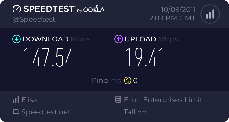

Hiljutine muutus 1 upload kanali pealt 3 upload kanali peale on üles laadimisel täiskiirusel mõnusalt pingi alla toonud thumbs_up.gif
Kommentaarid: 85 loe/lisa Kasutajad arvavad:  :: 0 :: 2 :: 78

iir
HV Guru
iir
liitunud: 20.06.2006
Autoriseeritud ID-kaardiga
sõnum 09.10.2011 17:10:28 vasta tsitaadiga
njaa...
_________________
sometimes i hug myself for no reason.
you dont need a reason to call me. me not answer anyway
Kommentaarid: 90 loe/lisa Kasutajad arvavad:  :: 0 :: 0 :: 82

mikk36
HV Guru
mikk36
liitunud: 21.02.2004
Online
sõnum 09.10.2011 17:27:00 vasta tsitaadiga
tagasi üles
iir
HV Guru
iir
sõnum 09.10.2011 17:32:29 vasta tsitaadiga
null ja neli koguaeg jah, ise ka aru ei saa. Korra tuli 5, siis neli ja nüüd muudkui 0

mikk36
HV Guru
mikk36
Online
sõnum 09.10.2011 18:00:43 vasta tsitaadiga
ping 62.65.192.1
Mis selle keskmine on?

iir
HV Guru
iir
sõnum 09.10.2011 18:08:43 vasta tsitaadiga
start-run-ping 62.65.192.1 ? nii või? 6ms.

Ho Ho
HV Guru
Ho Ho
liitunud: 16.02.2002
sõnum 09.10.2011 18:11:24 vasta tsitaadiga
iir kirjutas:
njaa...
20mbit upstream? Miski starmani kala või tõstetigi kiirusi? Kui saabki 20Mbit peale siis peab mõtlema kas ikka tasub elioni poole vaadata icon_smile.gif

Sten558
HV vaatleja
liitunud: 09.10.2011
sõnum 09.10.2011 18:27:57 vasta tsitaadiga
Ho Ho kirjutas:
iir kirjutas:
njaa...
Tegemist peaks olema Starman XL paketiga ja nende powerboostiga

iir
HV Guru
iir
sõnum 09.10.2011 18:30:44 vasta tsitaadiga
Ei tea, XL pakett, koguaeg nii olnud.
Allalaadimise kiirus kuni – 120 Mbit/s
Üleslaadimise kiirus kuni – 10 Mbit/s
IP aadressi tüüp: väline, dünaamiline
Et igapäevased toimetused internetis oleksid veelgi kiiremad, rakendame kõikidele XL interneti paketi klientidele tasuta PowerBoost tehnoloogiat, mis võimaldab veebilehekülgede avamist ja väiksemate failide allalaadimist kiirusega kuni 150 Mbit/s ning üleslaadimist kiirusega kuni 20 Mbit/s.
