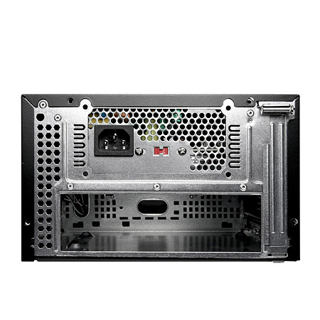

Värk siis selline , ,et plaan endale osta gigabyte mini-ITX plate ja siis vastavalt korpus sellele.
Hetkel on silma jäänud siis Thermaltake Element Q http://benchmarkreviews.com/images/reviews/cases/VL52021N2U/Thermaltake_ElementQ_Final_Look.jpg
Ja Codegeni MX-31-A11 http://p.gzhls.at/440214.jpg
Küsimus on siis järgmine ( rohkem nendele , kellel selline korpus on olnud ), et gigabyte mini-ITX plaadil on olemas ka PCI-E x16 pesa, aga kui suure graafikakaardi ma saan sinna panna , kas siis aint mingi 17 cm pika vastavalt emplaadile , või saab ka pikema ?

Kaardi saad panna ikka nii pika kui korpuses ruumi mitte kui pikk on emaplaat.
CPU on su enda otsustada I3 on ka igati hea, aga kui raha on siis I5 kindlasti. thumbs_up.gif

Thermaltake Element Q sisse saab panna ühe peaaegu täieliku full-length/full-height kaardi. Kaardikoha ruumi pikkus on ca 28cm ja kõrgus ca 11cm. Laius ca 3cm.
PS! Selle Thermaltake Element Q 95% ulatuses identne, kuid tunduvalt odavam kloon on see:
http://www.arvutikeskus.ee/est/TOOTEKATALOOG/m210/GF-MiniITX-M210-USB-2x20-Audio-black-Piano-Lacuer-MicroATX-300W-CE-PFC-PSU-15227
- erinevus on ainult esipaneeli disainis (pisiasjades ainult, muidu põhipaigutus on ikkagi ka seal sama) ning toiteploki parameetrites - sellel kloonil on isegi suurema võimsusega (300W vs 220W) toitekas sees, vähemalt teoreetiliste andmete järgi. Samas muu sisemus on iga kruviaugu ja plekiribani välja täpipealt sama.
Kuid ärge niiväga pange nendesse korpustesse võimsamaid protsessoreid ja võimsamaid lisakaarte! Ainus õhu väljatõmbaja on neil selle pisikese toiteka sees olev pisike ventilaator! See korpus on ikkagi arvestatud Atom-protsessoriga passiivjahutusega emaplaatide jaoks! Kui paned tavalise prose, siis tekib ka veel õhuvoolude konflikt - toiteka sissetõmbeauk asub mõne millimeetri kõrgusel otse prose vendi ülaserva kohal, kuid prosevent samas tahab ju vastupidi allapoole suunas hoopis puhuda! Siiski, ise ära proovitud i3-2100 protsessoriga (kuid ilma eraldi lisa-videokaardita), midagi hullu ei juhtunud, prose temperatuur jäi stabiilselt 47-48 kraadi, pingeregulaatorid ja mälud emaplaadil 44-45 kraadi, kõvaketas 42-44 kraadi (toaõhu temperatuur 28 samas).
Põnev on aga see võimalus, et neisse jutuksolnud muidu nii väikestesse korpustesse mahub ära paigutada (vähemalt sellel kloonil on vastavad kohad kõigile olemas) lausa 3tk. suurt 3.5" kõvaketast pluss 1tk. 5.25" DVD seade lisaks. Kaabelduse vedamise ja üldse komponentide paiknemise loogika on neis kastides ka väga hästi ka läbi mõeldud (no eks see oleneb ka konkreetse emaplaadi pin'ide paigutusest).

Seda küll ,et jahutusega võib probleeme tulla. Aga keegi oskab öelda ühte head videokaarti mis sinna sisse mahuks, ikka vahel tahaks mingit jalkat pelada või mõnda FPSi. midagi meeletut ma ei ootagi ,aga võiks natuke võimu ikka olla icon_wink.gif
Samas kui graafikakaardi niiõelda radika-ventilaatori pool jääb välispleki poole , siis äkki saaks kuidagi ka seda välisplekki modida , nii ,et oleks ruumi ja jahutust rohkem

Paistab, et sinna saab panna ühe täiskõrguses üheslotilise videokaardi. Enamus (kui mitte kõik) madalama otsa kaarte vastavad neile tingimustele, samuti enamus keskklassi kaarte.
