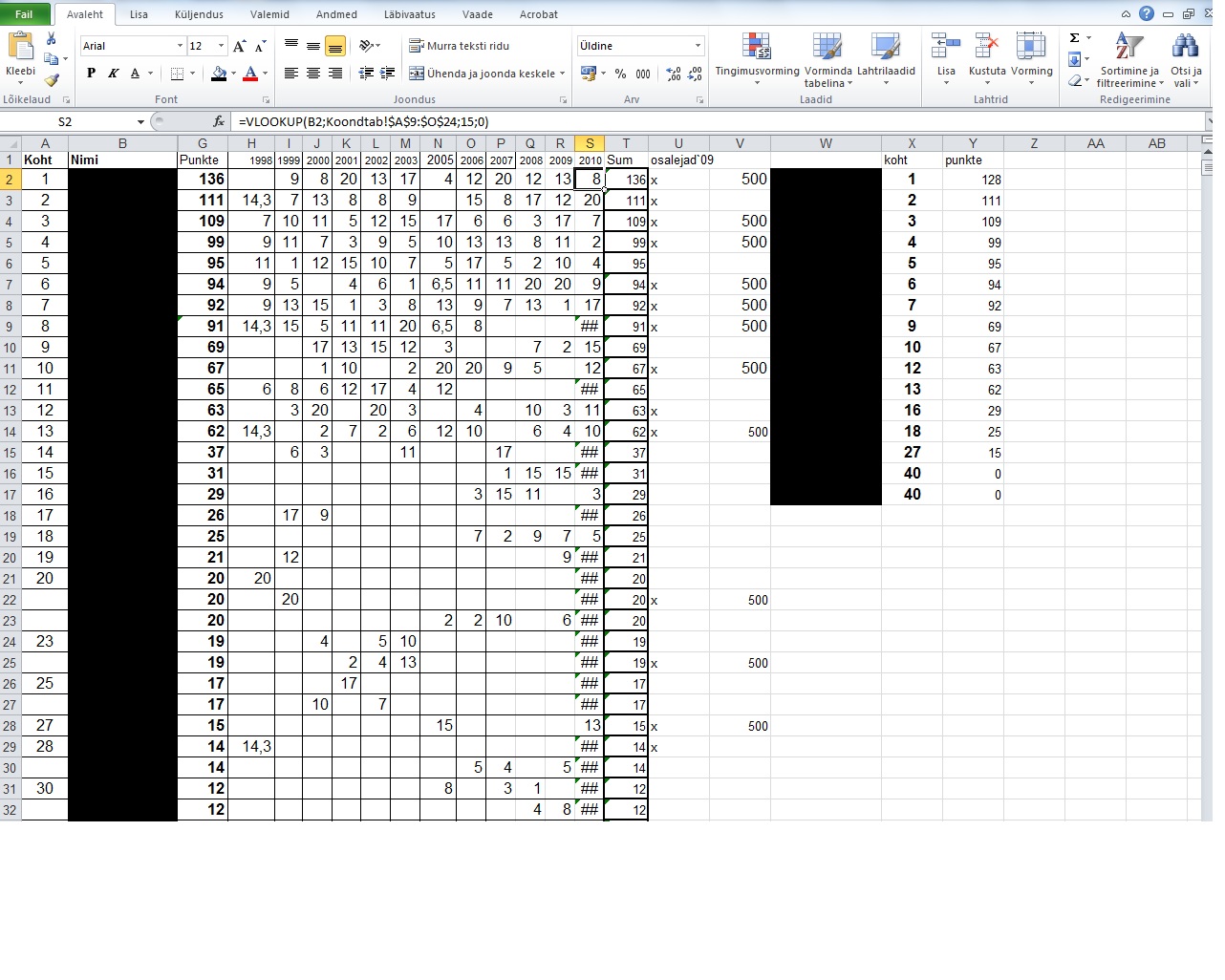

1.Et siis veerus s on valem,mis valemiribal näha. Kuid kuna teisel lehel ei ole kõikide nimesid,siis tekivad veergu S trellid-mida valemis muuta?
2. Oleks soov siis veergu W luua nimekiri selle järgi,kui veerus U on x tähistamas osalemist.
Tänan vastajaid ette!

Vabandust, mitte trellid vaid #N/A on seal reas, kui laiemaks venitada veerg.

Aga kui sa selle #N/A lahtri peale liigud, siis ju kõige alumise ääre peal (Status Bar?) näidatakse viga? Või mis rohelised kolmnurgad seal üleval vasakul on, need vist ei sisalda mingit olulist infot antud juhul?

Tõrge Väärtus pole saadaval

Kasutan küll ingliskeelset Excelit, aga proovi
VLOOKUP(otsitav_väärtus;massiiv;veeru_indeks;vastendustüüp) vastendustüüp False panna

sõnum 22.05.2011 11:17:14 vasta tsitaadiga
77Mark kirjutas:
Mul muidugi ka see probleem, kui seda kõike koolis õpetama hakati-oli kool juba ammmmmmuuuu läbi minu jaoks icon_lol.gif
ja netist ise õppides võtab aega palju.
seda ma saan aru,et VLOOKUP-i ja neid vaja kasutada.
Esimene valem muidugi olemas, sai sõbra abiga: =IF(ISERROR(VLOOKUP(B2;Koondtab!$A$9:$O$24;15;0));"";VLOOKUP(B2;Koondtab!$A$9:$O$24;15;0))
teisel olen suutnud niipalju nuputada =HLOOKUP(U2;B2:R43;1) ,
kuid sedasi tekivad veergu W ka nende kohtade peale kus U veerus pole #N/A .Seda ma saan aru,et olemas võimalus
järgmisse veergu liigutada need 16nime X-dega ,kuid mis valemiga?
Esimesele valemile lahendus ülevalpool.
Panen siis teise valemi ka,kui kellelgi peaks vaja minema.
V veergu siis abiveerg- V1 siis nr. 1 ja V2 valem =ROW(INDIRECT("B"&(MATCH("x";INDIRECT(ADDRESS(V1+1;21;1;1)&":$U$43");0)+V1)))
W2 siis valem =INDIRECT("B"&V2)
