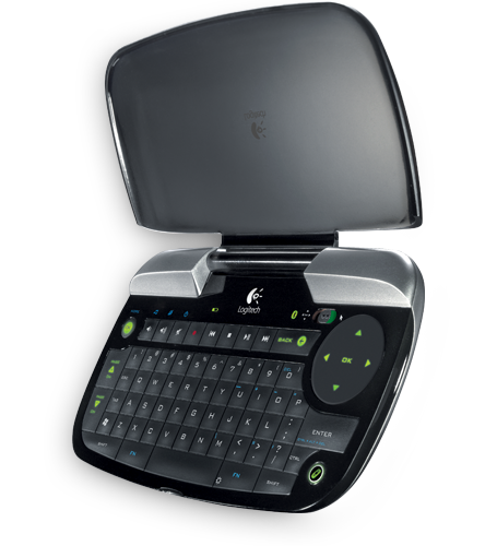

Koduserveri/Meediakeskuse konf:
Korpus: SilverStone Grandia GD02B-MT black
Emaplaat: Asus Maximus III Gene. (Jäi ühes masinast üle)
Protsessor: i5 655K. (samast masinast üle) Üritan panna võimalikult madala pinge peal tööle. 0,7v idle ,1.2v load, umbes.
Mälu. 2400mhz 4x2gb kvaliteet pulgad.
SSD. C300 64GB. Süsteemikettaks. + Vaikne
HDD: 2x 3TB WD Green. Peeglis. Andmete hoiuks. Lülib idles end välja.
Heli: Creative SB Titanium HD. Optilise kaabliga Yamaha ressiivrisse + kõlaritesse.
Graafika: HD 6850 single slot. Pilt siis telekasse ja korpuse puutekraani.
Salvestamine: AVerTV CaptureHD.
Navigeerimiseks: Logitech diNovo Mini
Spoiler Spoiler Spoiler
Netiühendus tuleks ruutermodemist juhtmega serverisse ja server jagab edasi TRENDnet TEW-623PI, 300Mbps (MIMO) kaudu (n-wifi).
Slim BDRW. Sony.
Kvaliteet PSU.
Teoorias tuleb siis Digiboxi pilt hdmi kaudu AverTV kaarti. Kaardist hdmi kaudu telekasse. HD heli vajadusel Lülitan sisse Resiivri ja heli suurtesse kõlaritesse.
Windows Media Center 7 jms.
Teadmata on, kuidas organiseerida digiboxi-meediakeskuse pilt nii, et kõike saaks juhtida vaid dinovo mini kaudu. Liiga palju pulte on kurjast. Telekas tuleb ilmselt nagunii eraldi puldist käima lülida. Pole veel jõudnud MC 7 ka süveneda.
Mõtteid? Tean, et on kallis konf. Asi on mõeldud kestma aastaid, seega on ühekordne investeering. Graafika on võimas, kuna plaan on osta ka paar Joystikut ja sõpradega vahel ühe ekraani taga mänge mängida (jalgpall, ralli jms)
