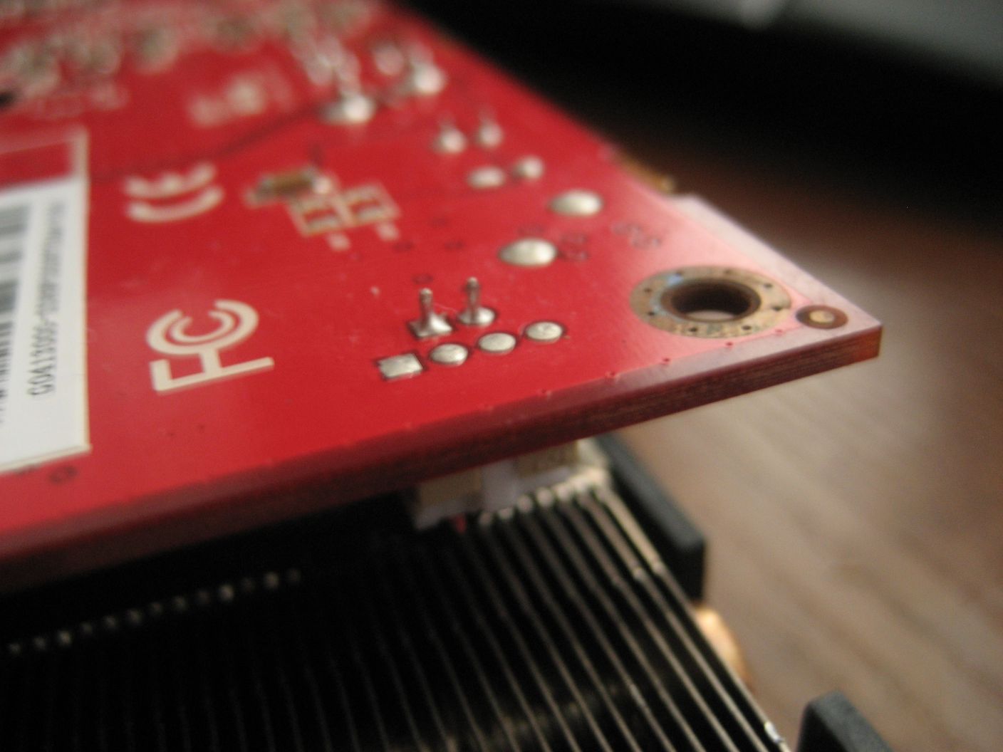

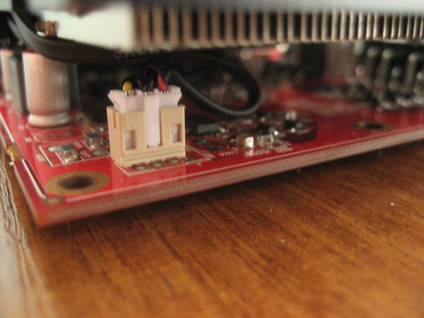

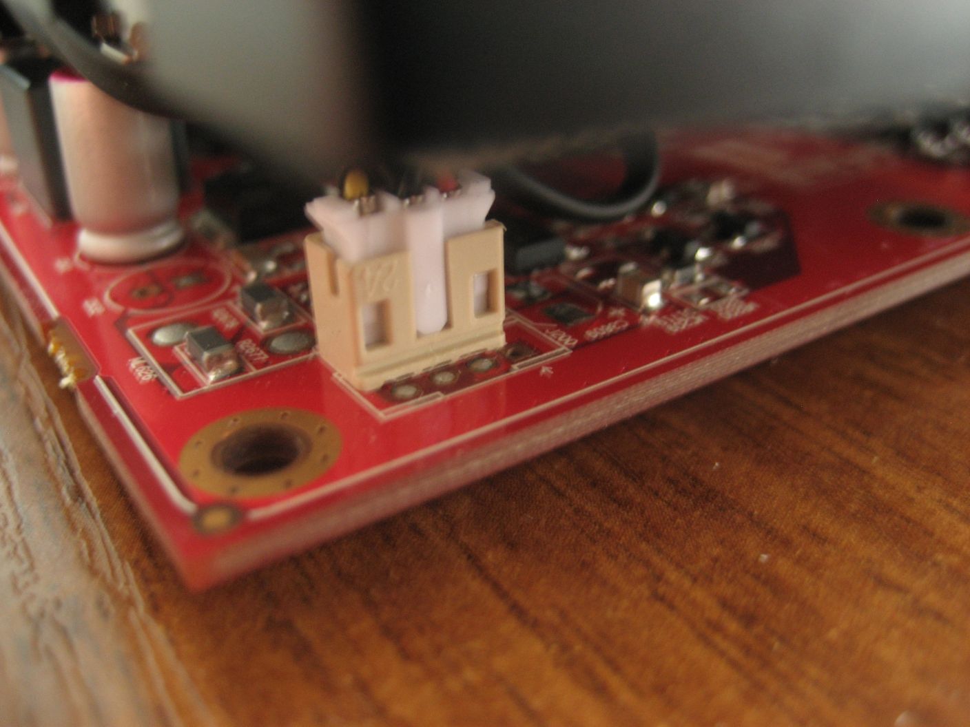

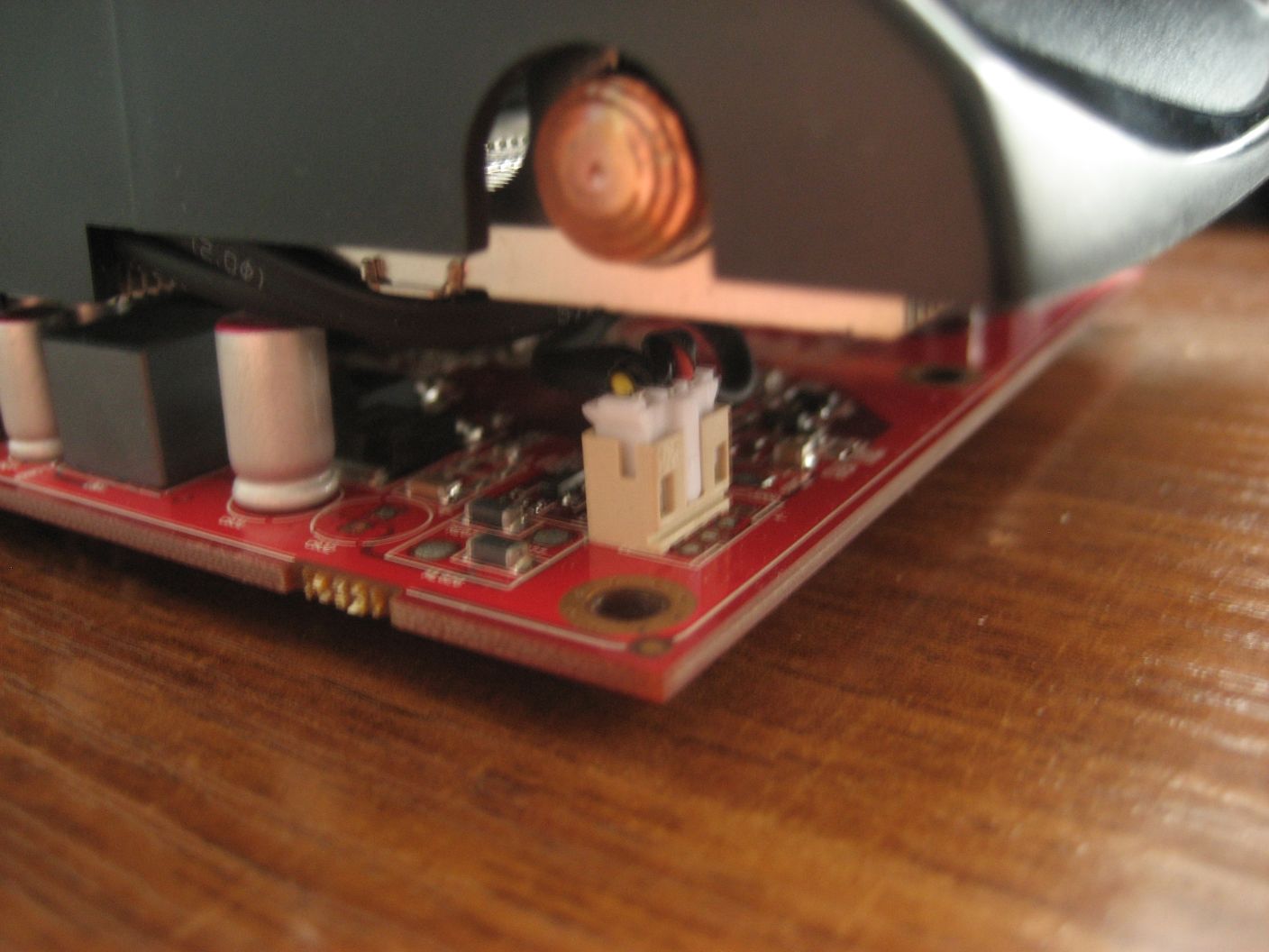

Mini 3/4 pin jootmine videokaardile |
Kaardil on hetkel 2pin ventika pesa/pistik vms. Kas oleks võimalik sinna 3/4pinine otsik joota ja kas see hakkaks tööle (st näitaks pöördeid ja soovitavalt pwm hakkaks tööle)?
Miks tahan seda teha? Videokaardi ventikad on lärmakad idles, ka min fan kiirusega (20% - kiiruse reguleerimine toimub voldi muutmise kaudu). Prooviks alul ventikate vahetust, sest radikas tundub üsna kobe olevat.
Kaart ise on Club 3D 6950.
_________________ M: MSI B660M MORTAR
O: AM5 ITX emaplaat |

Aga kas see poleks võimalik, et lõikad ventika juhtmel pistiku otsast, ja leiutad 3-pin asemele, ning paned emaplaadi külge?

1dumbpcuser
HV Guru
liitunud: 05.03.2002
13.04.2011 18:08:04
| tsitaat: |
Ostaks 2 uut 92mm (pwm?) ventikat, tõmbaks nipukatega radikate külge kinni.
Siis jääb ühenduse teema. üks võimalus oleks osta (või leiutada...) mini 2/3pin üleminek normaalsuuruses ventikapesale ja ühendada ventikad kaardile taha- jääks edasi voldi abil kiiruse muutmine, siis rpm njeetu, pwm ammugi mitte.
Emaplaadil vaba "pesa" pole- kokku kaks tükki on, ühel ei saa midagi regullida, teisel saab BIOS-st voldi abil määrata 50% 75% 100% (vist oli nii)- see oleks kogu aeg nii, ei mingit jooksvat muutmist (ok, vb saaks, pole wini utiliite uurinud).
Tahaks ikka nii, et videokaart ise näitab rpm ja regullib ventikate kiirust. Ei viitsi hakata mingeid nuppe keerama/kruttima ega midagi...
