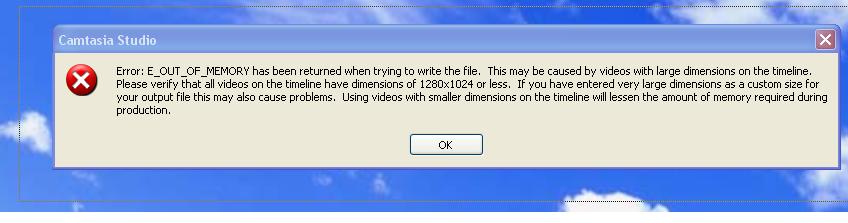

Vaja HD 1920x1080 MOV (canon) videofilmi kokkumonteerimisel pikkus kokku 13 min. ümber convertimata programmiga camtasia studio 7 tekib veateade.
Kas mälust jääb väheks?
Ok, panin juurde 2x2giga olemasolevale 2x512MB, nüüd editeerimise tarkvara jookseb! Aga selline küsimus, kas see on XP opratsioonisüsteemi omapära, et alglaadimisel näitab mälu 3,84 giga, minu arvuti all 2,75 giga? Mõtlesin kuhu ülejäänud kaovad või peabki nii olema.
